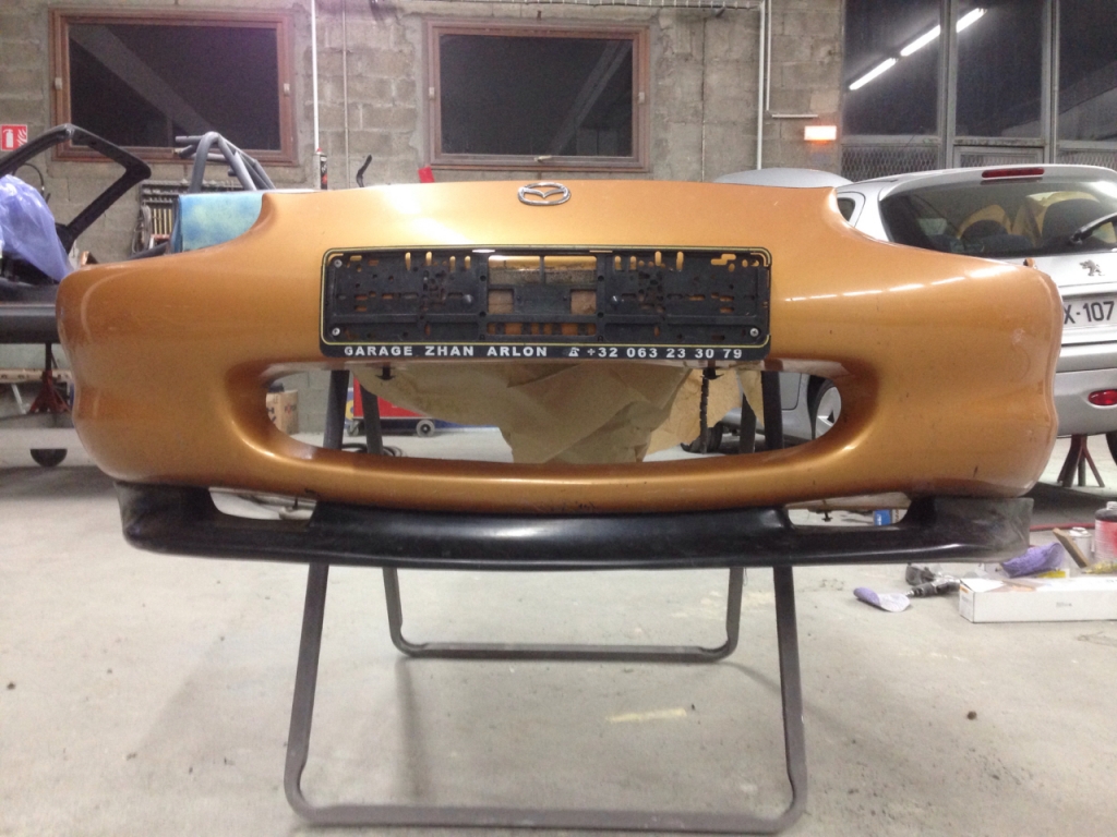

Je viens de faire un montage à blanc de la lame sur PC de NB c'est pas déconnant.
Elle épouse bien la forme du pare choc de NB je trouve, en tout cas moi ça me va.

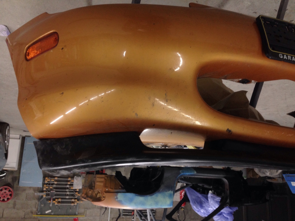

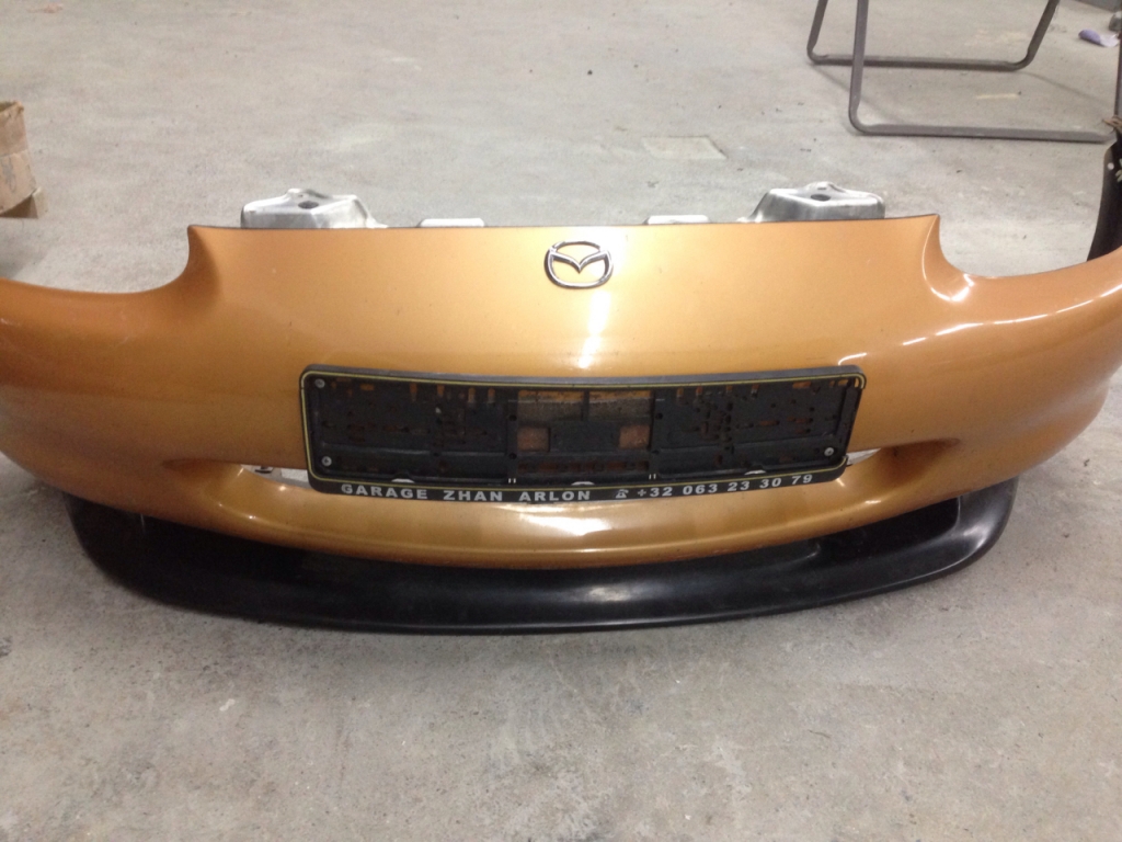

Voila, il est fixé avec deux pinces étaux et ajusté en 2 min donc avec un ajustement soigné et fixé tout les 150mm ca sera top.

Merci pour les photos, je n'attendais plus que ça pour la commander !!!
Ca rend très bien !

Perso la seule chose qui me dérange, c'est qu'elle ne va pas jusqu'au bout du pare choc...

il peut y aller je pense, c'est qu'une question de rayon de courbure.
L'extrémité relève un peu, je pense qu'il faut couper pour que ca soit droit.
Je vais bosser un peu dessus ce soir.

Difficile de faire mieux sans de grosse modif.
La forme de la lame et l'épaisseur limite fortement le travail de celle-ci.
Moi ça me va, je m'attendais à pire en terme d'adaptation. Pour le prix difficile de faire mieux en partant sur ce dessin.

Tu as réussi en la chauffant ?

J'ai rien chauffé, j'ai raboté les extrémités pour avoir un truc plat et j'ai fixé les deux extrémités dans les fixations de garde boue du PC.
Une fois la lame fixée sur les deux extrémitées, j'ai repercé tous les trous existants de la lame à 6.5 pour mettre des boulons TH 6x25.
1h de taf en étant minutieux.
