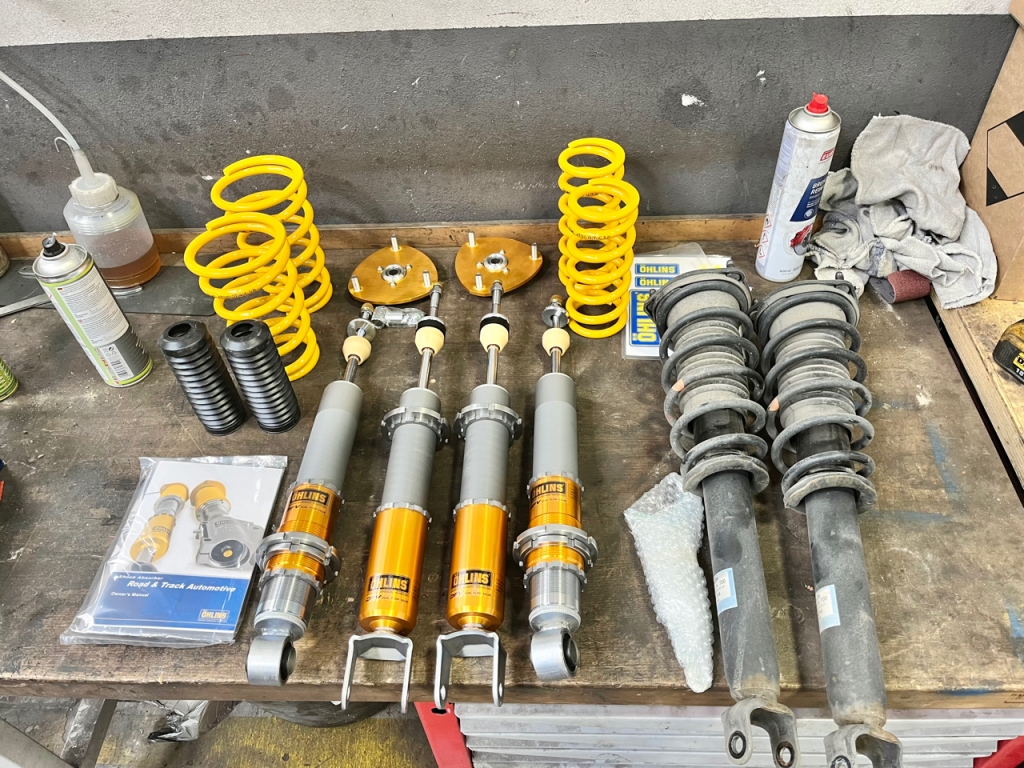

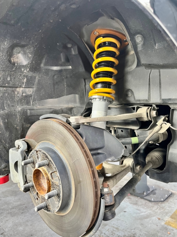

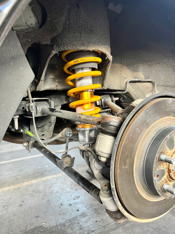

Ca y est, les Ohlins sont montés :woo:
C'est une nouvelle voiture, tout va beaucoup mieux.
- Elle ne sautille plus de gauche à droite sur les routes dégradées
- Elle file droit, le direction est beaucoup plus précise
- Elle tient beaucoup mieux la route
- Elle est plus confortable
- L'avant ne s'écrase plus (ou beaucoup moins) dans les virages appuyés, moins de roulis.
Pour le réglage de hauteur:
- A l'avant 335 mm du centre de la roue au bord de l'aile
- A l'arrière 330 mm du centre de la roue au bord de l'aile
Merci Dan pour ton professionnalisme, tout a été parfait :bien: :bien: :bien:
