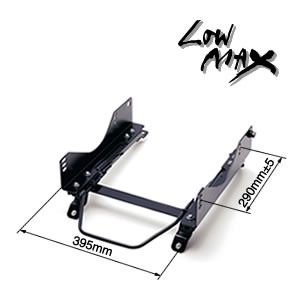

C'est maintenant la compatibilités avec les baquets qui me posent question... Ces rails accepteront t-ils du RECARO pole position par exemple, ou du Corbeau par exemple. La liste du descriptif produit va clairement pas dans ce sens :
"Seat rail exclusively for LOWMAX System Full Bucket Seat (only for some vehicle models); Super low position (max. -3.2 in (80 mm)); Model compliant with safety standards; Made in Japan. Mounting dimensions: Length 11.4 in (290 mm) (0.2 in/±5 mm) x Width 15.6 in (395 mm). Main compatible seats: BRIDE: VIOS Ⅲ, VIOS Ⅲ JAPAN, VIOS Ⅲ Type-R JAPAN, VIOS Ⅲ SPORTS-C, VIOS Ⅲ REIMS, ZIEG Ⅲ, ZIEG Ⅲ Type-R, ZIEG Ⅲ Type-R JAPAN, MAXIS Ⅲ "
Donc bon, encore pas mal d’interrogations à solder avant d'être capable de sortir la CB. :geek:

Le site de bride est un peu fouillis mais voilà ce que j'arrive à en conclure.
Voilà le tableau de compatibilité entre la mx (ND5RC 1.5 et NDERC 2.0) et les rails Bride (croisement du rouge et de l’orange).
HS/ Envoyant Mazda Ford Eunos, j'ai pensé à OlivierV et sa lutte contre la légende urbaine des moteurs Ford dans les Mazda, si Bride s'y mets on a pas fini :lol: /HS
Les R006LF est bien côté gauche et compatible, les autres références seront construites comme R006RO ou MO etc...
A priori la seule donnée du siège LF ce sont ces dimensions internes d'écartement 395 mm de largeur et 290 +/- 5mm.
Je crains bien que si le siège à fixer ne possède pas exactement les fixations à ces emplacements précis et donc sur le côté, il ne sera pas compatible.

Analyse détaillée Aerogela, merci pour le temps passé sur le sujet et ces retours précis ! :bien:
Ce qui me "rassure" dans un sens, c'est que ça n'est pas si évident que cela comme quête.
Entre le peu de disponibilité de support, les compatibilités incertaines et mes exigences de réglages, il faut vraiment se gratter la tête.
En tout cas, le tableau BRIDE des compatibilités avec d'autre marque me rassure. Je peux potentiellement lui coller autre chose qu'un fauteuil BRIDE à 3 000 boules.
Un REV 2 de chez Sparco (disponible et bon marché) semble fonctionner. Plutôt une très bonne nouvelle. :woo:
Je pense que ces données d'écartement sont finalement ma piste de recherche la plus certaine pour chercher le baquet.
En espérant toutefois que ce support dit "Low MAX", ne soit pas justement trop "low" et que je ne puisse fixer le baquet car l'assise de celui-ci viendrait en buté contre le sol de l'auto.... :sic:

Exemple ici, sur le Sparco cité précédemment ( https://www.driftshop.fr/siege-baquet-s ... v-fia.html )
Théoriquement les écartements des points de fixation concordent -> 395 mm en largeur, 290 mm en profondeur :
J'ai regardé d'autres baquets, en effet, les largeurs de fixation peuvent largement fluctuées.
Le 395mm de large, semble être la mesure basse. D'autre baquets dépassent largement le 400 mm....
Plutôt cohérent avec le descriptif du Sparco REV "QRT" ici sélectionné, je cite : "Idéal pour les petit cockpits (Lotus Elise, Alpine A110, etc.)"

Effectivement le schéma technique montre clairement la correspondance des dimensions, la seule inquiétude qu'il pourrait y avoir c'est la hauteur entre le dessous du siège et la position des trous latéraux pour savoir si cela rentre dans le rail et ne touche pas le fond.
Il y a quand même 3 positions de hauteur sur le rail, ce qui laisse quand même normalement un peu de marge.
Pour le prix Amazon, il faut aussi compter la TVA, le tarif en JPY compte seulement la TVA Japonaise à 10%. Au moment de passer la commande Amazon calcul tout, mais tu devrait être plus proche de 280€, cela reste un bon tarif :)

Sur ma "55" mon rail Bride avait 3 positions de réglage en hauteur et était associé avec un siège Sparco.
J'avais commandé le rail chez Driftshop.
