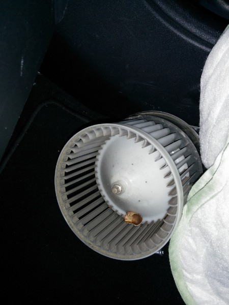

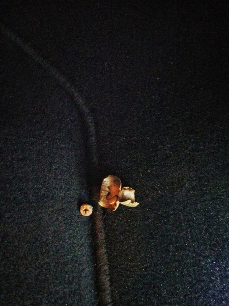

Fausse alerte ! J'ai démonté et j'ai trouvé... 2 résidus de gland (normal me direz vous dans une caisse de branleur :D ) : un qui se baladait et un autre bien coincé entre 2 ailettes. Nettoyage remontage et c'est reparti comme en 14 !

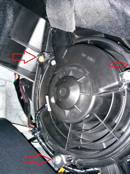

2/ Dévisser les 3 vis en périphérie du bloc moteur de ventilation (situé à droite de la boite à gants) :
La troisième vis de droite n'est pas celle de la photo, c'est celle encore plus à droite, désolé pour le cadrage un poil difficile !
3/ Découverte des résidus qui jouaient des castagnettes à haute vitesse :
