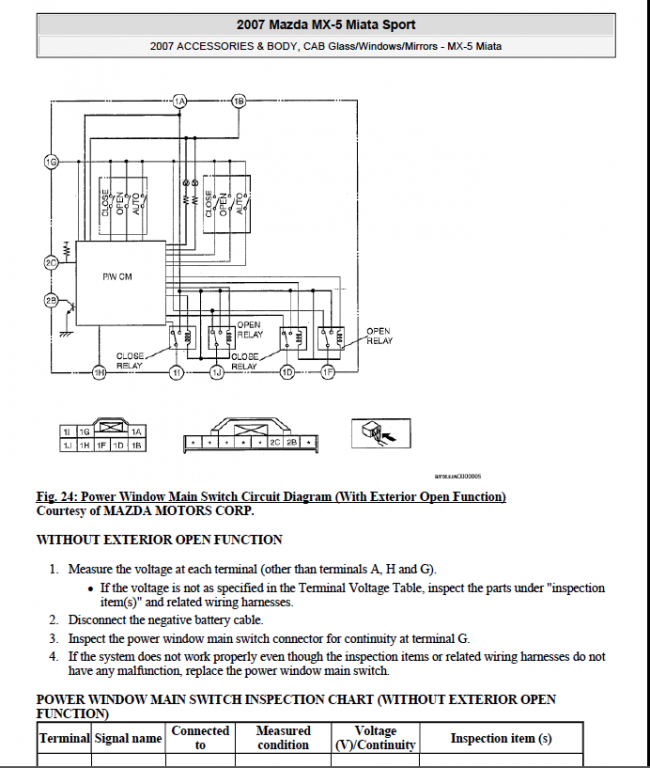

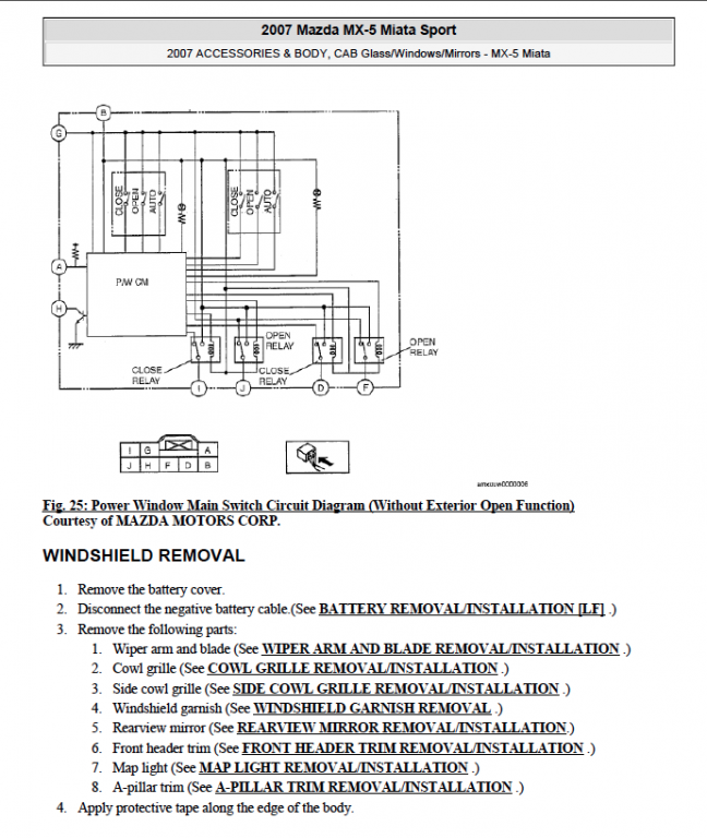

J'ai cherché par curiosité, Il y a bien, effectivement 3 types de commande de vitres, (je vous laisse jouer au jeu des "7 erreurs":
ST(sur ce dernier on voit bien qu'il n'y a qu'un switch auto open et un seul auto maintien):
PRHT sans commande exterieur:
PRHT avec commande exterieur:
MX-5 3rd Gen LE #1832/3500
