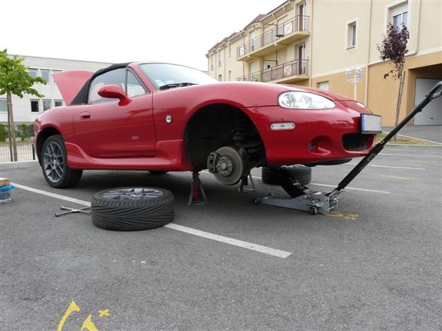

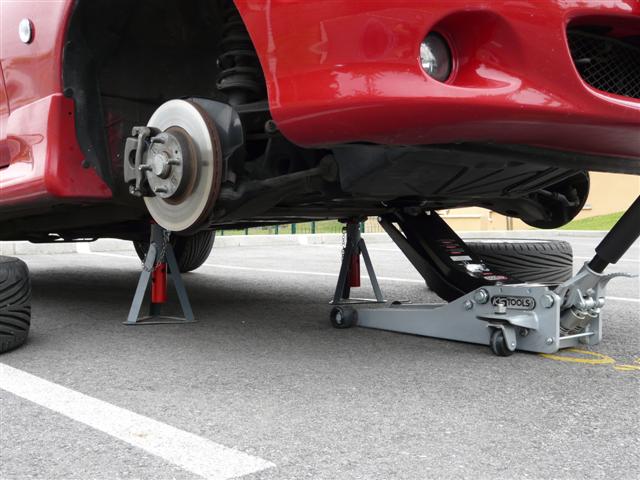

Allez on lève le train AV ...

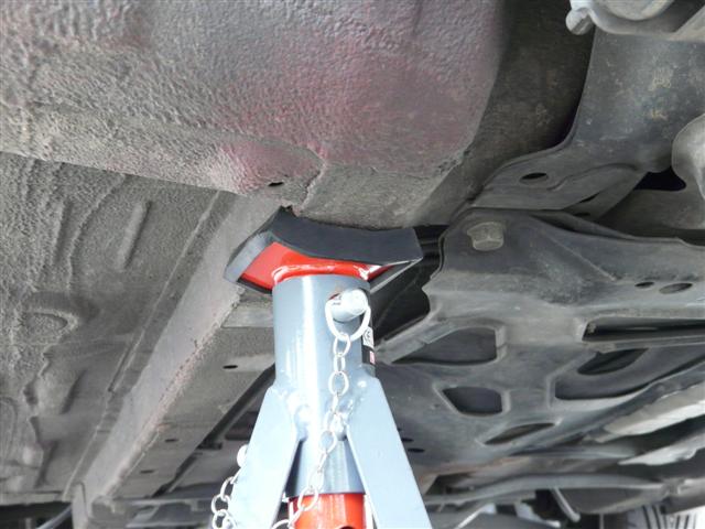

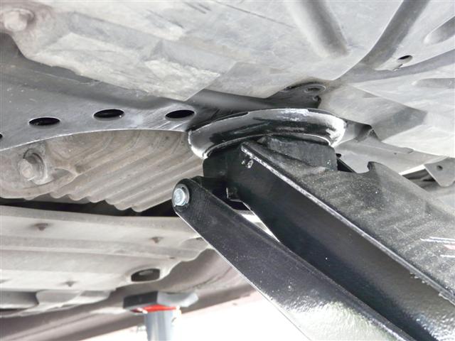

... direct sur la traverse centrale ...
... avec 2 chandelles pour sécuriser le tout !
Parfait pour travailler à l'aise !

Bienvenue dans le cercle des propriétaires de crics d'homme avec des poils :D
Tu as réussi à aller chopper la traverse avant directement, en passant le cric par devant?

Oui. Elle n'est pas encore rabaissée, cela passe sans trop de problèmes :oui:

Il faudra que je reteste, car à priori avec rabaissement + lame, ça ne passe pas. Enfin si, le cric passe comme il faut, mais il ne va pas assez loin pour aller chopper la traverse.
D'un autre côté, vu le temps que ça prends pour lever les 4 roues, ça ne vaut même pas le coup de se creuser la tête :)
1) Levage de l'AR en prenant appui sur le pont
2) Pose de 2 chandelles à l'AR
3) Levage de l'AV en allant chercher la traverse AV **en passant par le côté**
4) Pose de 2 chandelles à l'AV
