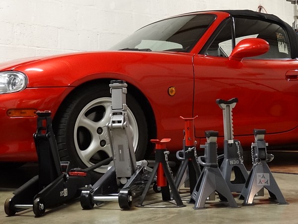

[quote="vinzzonline"]Non, par contre je peux t'en conseiller un très bien (je l'ai), pas cher:
l/quote]
http://www.cdiscount.com/auto/outillage ... 52040.html
Acheté hier à 15 euros Bricomarché. Le même.

j'ai les même chandelles que toi, elles vont nickel aux extrémités des longerons, mais j'ai pas encore essayer de lever les 4 coins en même temps

M@c a écrit :
Et concernant la pose des chandelles, est-il préférable de les poser aux feuillures avec une cale en bois de ce type ou de les poser aux extrémités des longerons ? (Au niveau stabilité et pour ne pas risquer d'abîmer quelques chose) :?
J'ai déjà fait les 2, sans remarquer de différence sur la stabilité. Et pourtant, je suis une flippette dès qu'il s'agit de ramper sous la voiture
 Sujet du message : Re: Le levage de la MX-5
Message Publié : Mer 5 Déc 2012, 20:16
Message(s) : 7456
Ok :jap:
Le problème au niveau des feuillures, c'est qu'il faut placer une cale pour ne pas les écraser.
En fin de compte, s'il n'y a pas de risque d'abîmer les longerons aux extrémités, ce sera peut-être plus stable à cet endroit.

bah les longerons c'est des endroits de levage "officiels"...lorsque je met les chandelles je lève par les triangles en rusant un peu tellement qu'il est haut, et je fous les chandelles la :oui:
Stéphane, rassure toi, avec une NB hauteur OEM et ta carrure de rugbyman (un des poteaux blanc?), tu passe même sans chandelles :aie:

Perso je place les chandelles juste derriere la feuillure....là ou le cric d’origine porte ;)

Stephane a écrit :
D'un autre côté, vu le temps que ça prends pour lever les 4 roues, ça ne vaut même pas le coup de se creuser la tête :)
1) Levage de l'AR en prenant appui sur le pont
2) Pose de 2 chandelles à l'AR
3) Levage de l'AV en allant chercher la traverse AV **en passant par le côté**
4) Pose de 2 chandelles à l'AV
Perso, pas possible de lever directement l'arrière par le pont.
Avec les renforts du berceau Ar, le bras du cric touche directement la barre.
Obligé de lever par les deux feuillures Ar pour placer les chandelles au premier cran et ensuite placer le cric sur le pont avec la rehausse sur la tête du cric :tantpis:
Pour l'avant, je vais aussi chercher la traverse Av. Mais il faut faire attention en redescendant la voiture car le cric n'étant dans l'alignement de la voiture, il roule vers le côté et la voiture part vers le côté :sic:
Il faut donc faire gaffe à bien repositionner les chandelles (je fais la montée et la descente en plusieurs fois).
Sinon, je suis content de mes achats, le cric est pratique avec sa rehausse :)
Les chandelles sont suffisamment stables mais le caoutchouc s’abîme très vite et la tête ne prend pas bien la forme des longerons, on abîme la protection d'origine (heureusement, j'ai un pot de goudron pour faire des retouches).

Voilà cela fait quelques jours que je me suis acheté le cric N500 de chez nortoto; en plus il était en promo
59.90€ au lieu de 88.50€ :) il est pas mal du tout .... bon il passe pas sous la mimix il faut rusé un peu....mais il lève à une bonne hauteur. Je l'ai testé sur ma peugeot 205 : nickel !
Tu as quels ressorts sur ton NB ?
ben la voiture est d'origine.......je me suis un peu mal exprimé il passe très bien sur les cotés de la voiture ( emplacement cric ) mais ne passe pas sur l'avant de la voiture...... l'arrière j'ai pas encore pu testé.......

Des personnes ont ce cric ? Où ont eut l’occasion de le voir ?
C'est juste pour savoir si c'est de la bonne came.
http://www.config-racing.com/cric-ks-to ... 10994.html

Ouaip moi j'ai le même depuis un peu plus de 2 ans, j'en suis fan et très content.
Enfin j'ai l'impression que c'est le même, il existe en alu et en acier, j'ai la version transportable :D

Il y a une poignée sur le coté,je pense qu'il doit être transportable aussi.
Je pense que je partirai sur celui là....me reste plus qu'à trouver une chèvre et un support moteur :)

Perso j'ai celui-ci: http://www.cdiscount.com/auto/outillage ... 52048.html
Ca doit faire 2ans que je l'ai et jamais eu de problèmes avec, malgré le prix assez attractif!
C'est moins cher ici.
http://www.millmatpro.com/equipement-datelier/crics-presses-dateleir-manutention/crics-vl-competition/ref_KS-1600365.html
