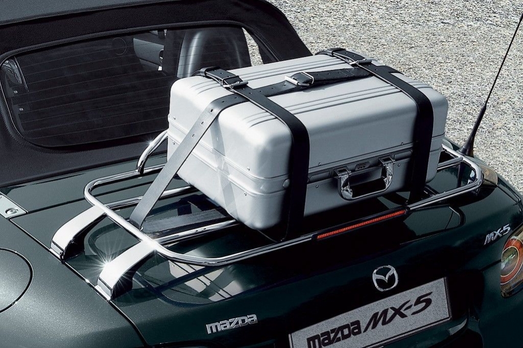

Sur le site du comptoir du cabriolet il y a d'autre modèles que celui présenté plus haut.
D'abord il est du mauvais côté non? et comme est foutu le feu stop il faudra la mettre dans ce sens :tantpis:
Je pense le prendre en chromé http://www.comptoirducabriolet.com/porte-bagages-cabriolet-mazda-mx5-nd-cabriolet/11044-porte-bagages-type-aero-cabriolet-mazda-mx5-nd-chrome.html
Quelqu'un a choisi cette solution?
J'aimerais être sur qu'on peut ouvrir la capote sans pb...
Quand au connecteur vendu en plus, ça fonctionne? http://www.comptoirducabriolet.com/porte-bagages-cabriolet-mazda-mx5-nd-cabriolet/11103-kit-adaptation-pour-porte-bagage-mazda-mx5-nd-aero.html

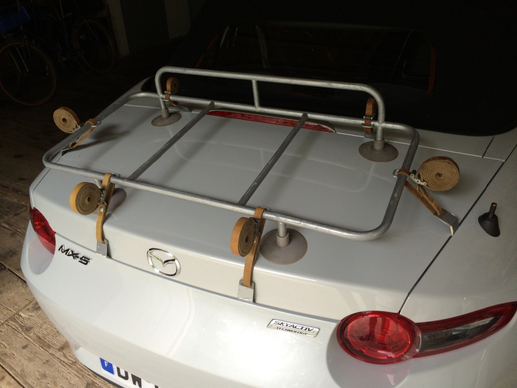

Il y a aussi ma méthode recyclage
Recup de la veronique d'une caravelle
Et là plus de problème électrique
J'avais aussi la Véronique d'une MG F qui va bien mais les pattes sont trop epaisses pour les espaces capot ailes qui sont plus ajusté sur les voitures modernes

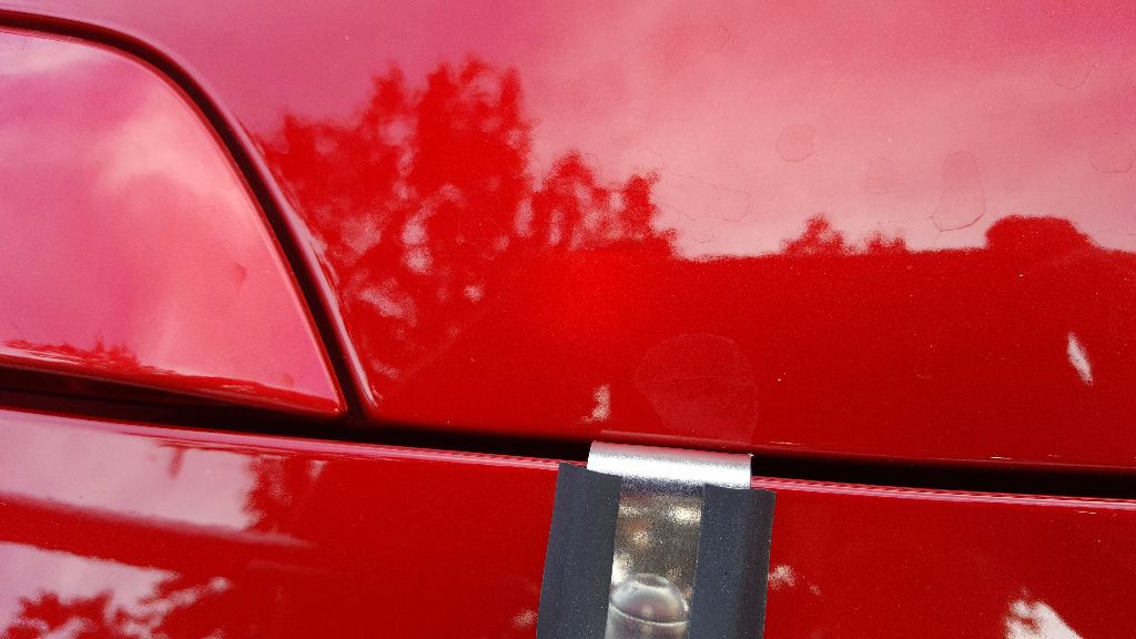

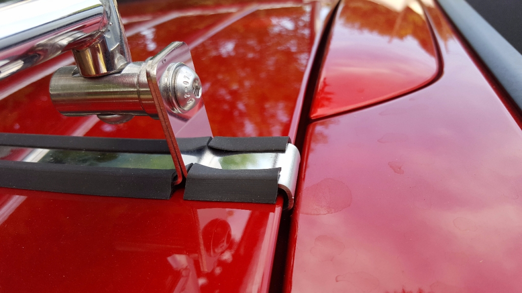

J'avais acheté ce modèle il y a 1 an 1/2 sans le monter et là, mauvaise surprise cet après-midi :
En mettant les petits caoutchouc à l'intérieur des boucles en acier (destinés à protéger la peinture), la partie externe frotte... ça me tue de constater des problèmes pareils...

Quand je dis que ça frotte en fait je n'ai même pas essayé. Je pense avoir trouvé une solution en ré ajustant le coffre : j'ai gagné quasi 1mm. Et je vais protéger les boucles en acier avec un caoutchouc de chambre à air plus fin...

J'ai également ce problème sur le mien qui semble être le même que toi (en noir).
J'ai tenté vainement de faire un réglage du capot de coffre, si tu peux me dire ce que tu as fait, je suis preneur ;)

J'ai dévissé légèrement les 4 boulons et j'ai ajusté le coffre pour qu'il soit le plus reculé possible. Je n'ai pas encore fait le remontage... Le week-end prochain certainement.
