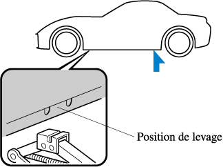

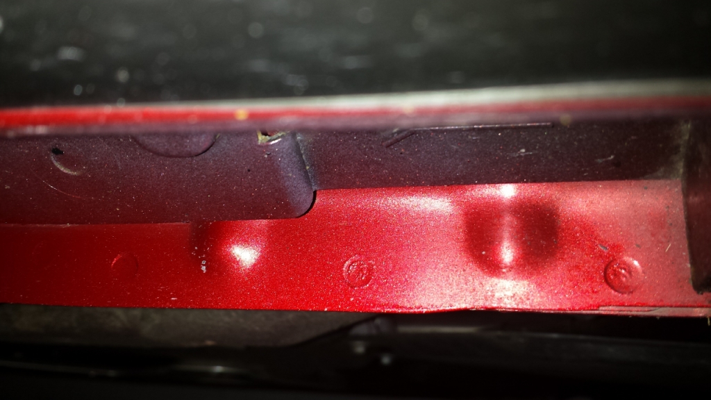

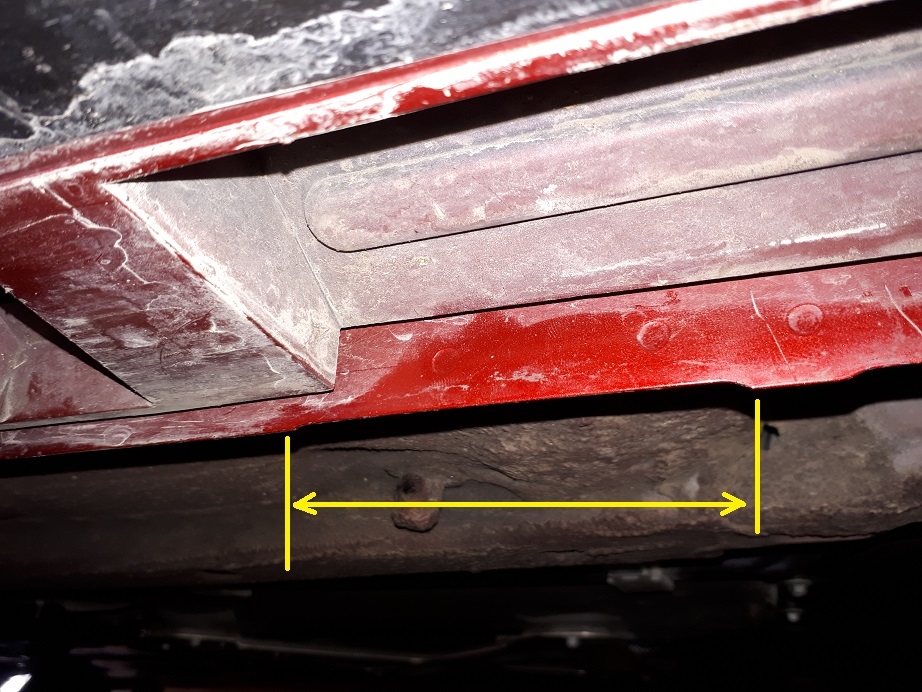

J'ai une question peut-être bête mais sur une ND, je ne vois pas de symboles pour indiquer un point de levage.
Il y a 1 seul point de levage ou 2 points (1 av et 1 ar) ?
Pensez-vous que c'est ça :
La doc n'est pas très claire pour moi.

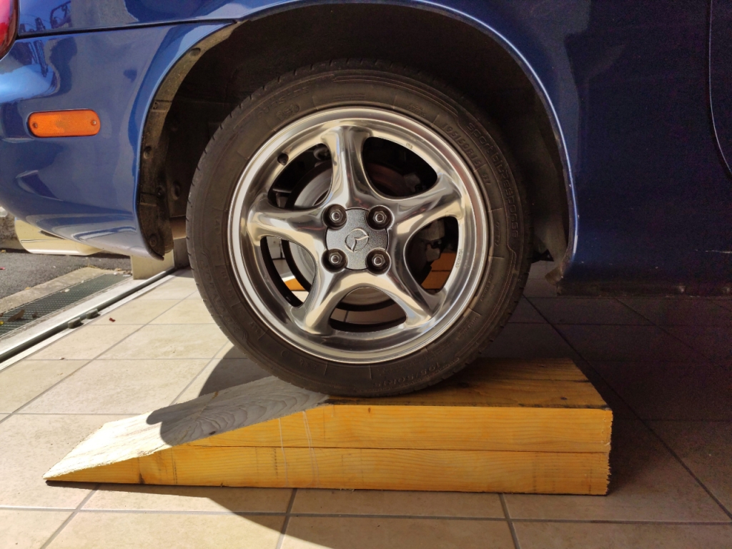

Ma MX5 sur ses rampes. A noter que la voiture est trop basse donc c'est une installation en deux temps.
Je la fais monter environ 30/40cm sur les rampes avant puis je glisse les autres sous la voiture.
Je dois avoir 14cm de garde sol au niveau de la feuillure, les rampes doivent faire 15.3cm (15cm de bastaing + 3mm de tapis de caoutchouc).
Réponse tardive...
Oui c'est bien "l'espace" que tu montres sur la photo. :oui:
Je me posais la même question et j'avais demandé à un des mécanos de ma concession.
Effectivement la doc n'est pas claire à ce niveau...
C'est parce que vos ND sont trop sales :P
Le bon endroit est bien celui indiqué par la documentation ;)

Merci pour le retour.
En effet, je suis allé voir sous la voiture où sont les points de levage AV et AR. Les repères ne sont pas facile à voir. :)

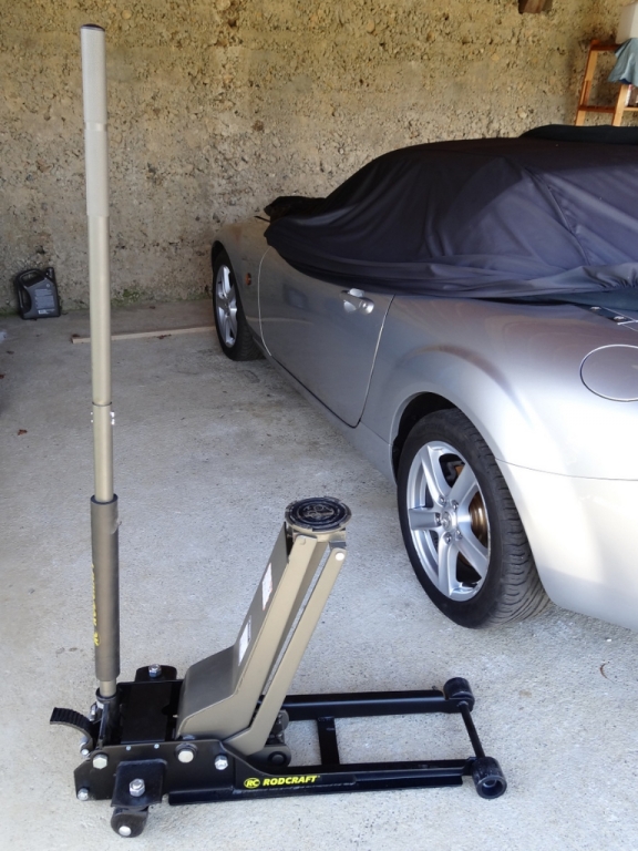

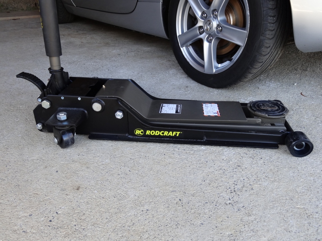

Comme vous avez pu le lire sur un autre post , je viens de m'équiper d'un pont élévateur deux colonnes de chez Twinbush. Je me sépare donc à regret de mon cric rouleur RODCRAFT 151 qui a été bien utile pour lever la MX5 et le XTRAIL. Je vais mettre une annonce sur LBC mais je voulais vous en faire la primeur.
C'est, de tous les crics que j'ai pu trouver, celui qui est le plus bas et le plus long et en plus il lève très haut. Je l'avais acheté il y a deux ans, il a du servir une bonne vingtaine de fois depuis que je l'ai. Je l'avais payé 284 € et je pense le vendre 200 €. Ça c'est le prix spécial Forum, sur LBC je l'ai mis à 249€ . A savoir que j'avais eu un prix particulièrement bas car actuellement on le trouve entre 300 € et 450 € hors livraison.
https://www.rodcraft.fr/crics-rouleurs- ... s-997.html
C'est du super matos mais l'inconvénient c'est que ça pèse plus de 50 kg donc de préférence proche de chez moi, je peux me déplacer dans le Sud ouest.
