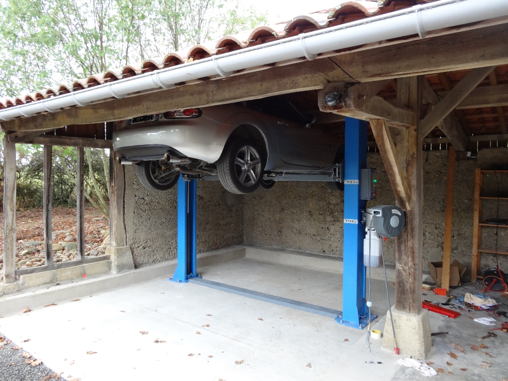

Message Publié : Lun 30 Nov 2020, 08:00
miketorcy a écrit :
https://www.quickjack-nederland.nl/fr/product-categorie/blackfridayfr/
Je sais bien qu'il faut avoir de la place pour le mettre mais c'est plus cher qu'un bon pont élévateur deux colonnes qui te monte la MX5 à hauteur de 1m90 sous châssis. C'est trop cher pour ce que c'est même en Promo :sic:

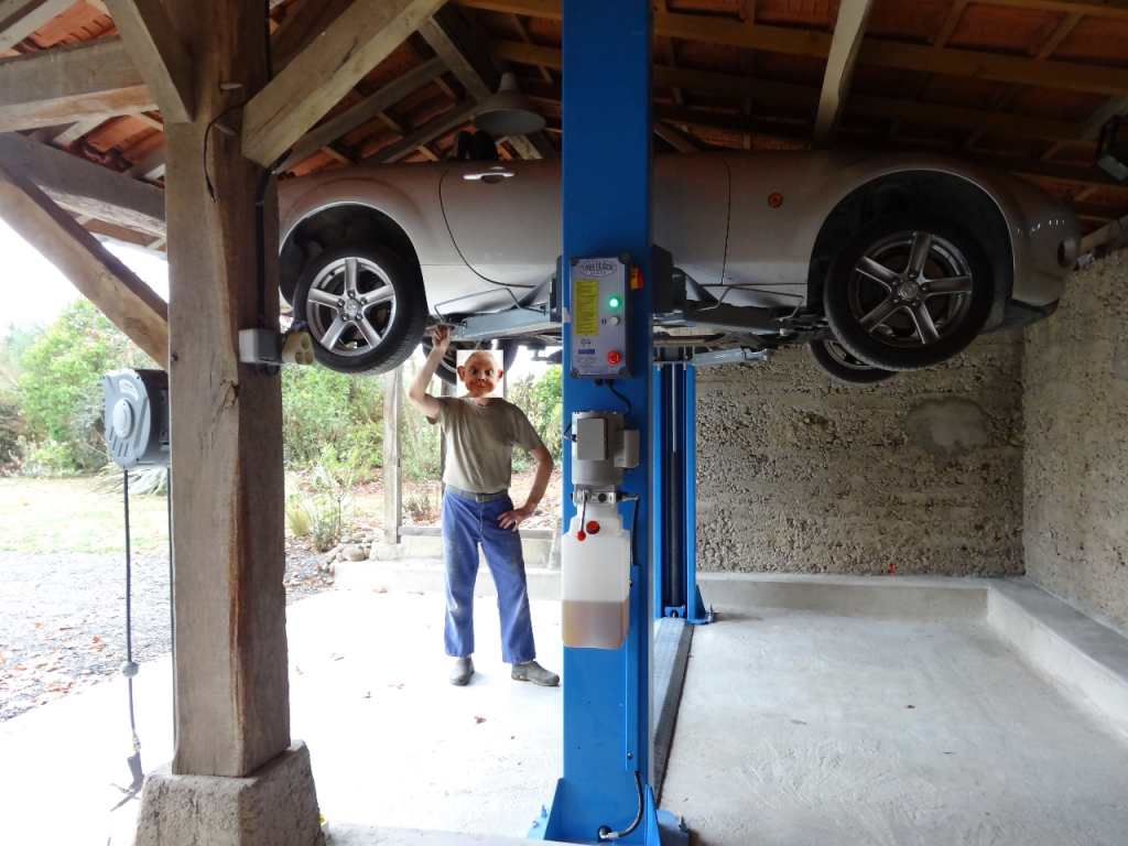

T as rajeuni Gilles, c est l air de la montagne? :D

MDR la photo lachutaie ça me fait penser au film les visiteurs quand Jacquouille éclate le traffic sur le pont :ptdr:

Sympa la photo, on dirait que la Mx5 est écrasée contre le plafond :D
