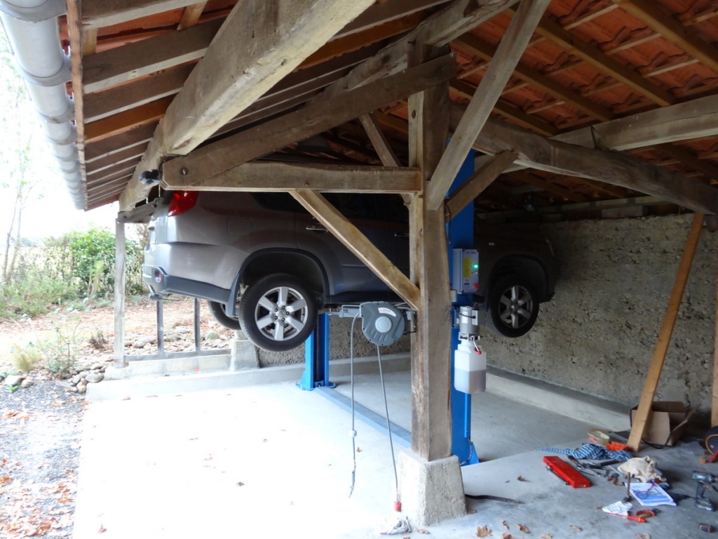

Sympa la photo, on dirait que la Mx5 est écrasée contre le plafond :D
C'est pour cela que je l'ai posté, j'ai pas mal cogité l'emplacement des montants du pont et j'ai bien fait, là ça épouse carrément les poutres de l'abri et j'ai encore 10 cm de marge, j'arrive à 1m90, je n'y aurai pas cru. Pour le 4x4 c'est moins haut (1m45) mais je peux travailler dessous assis sur une chaise de bureau à roulettes que j'ai dédiée à ça.

Je pourrais et je l'ai déjà fait (sans les tuiles) car il est juste posé sur les poteaux, rien ne le retient au sol.
Non, mais franchement pour en revenir à nos moutons, ce Pont élévateur, à ce tarif, si vous avez la place de le mettre, c'est vraiment un pur Kif. Que ce soit pour les freins, les changement ou permutations de roues, le dépannage quel qu'il soit, le travail sur amortisseurs ou les vidanges de pont, de boite, de liquide de refroidissement.

En fait si je compte la dalle qu'il a fallu que je casse et que je refasse plus bas et plus épaisse on doit arriver à 2000 € mais pour celui qui a déjà une dalle de 20 cm d'épaisseur c'est 1200 €. C'est vite amorti rentabilisé compte tenu des tarifs pratiqués en garage.

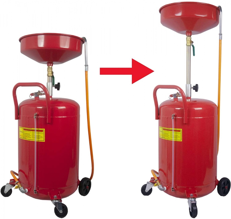

@Lachutaie, question con mais tu fais comment pour vidanger sans en mettre partout avec le pont?
Déjà avec des cales c'est parfois acrobatique de bien estimer où va aller l'huile; Là au vu de la hauteur, avec 2 bras tu ne peux pas dévisser et tenir en même temps la bassine :etonne:

Il existe une multitude de bac de vidange adapté ;)

Comme je l'avais dit sur le post de mon Pont Twinbush, j'ai acheté cette chose, qui est réglable en hauteur, a une grille pour récupérer le bouchon et le joint mais aussi un système de mise en pression, un indicateur de niveau et un tuyau pour vidanger le réservoir de 80L. C'est le top vraiment très bien étudié pour 60€ livré.
