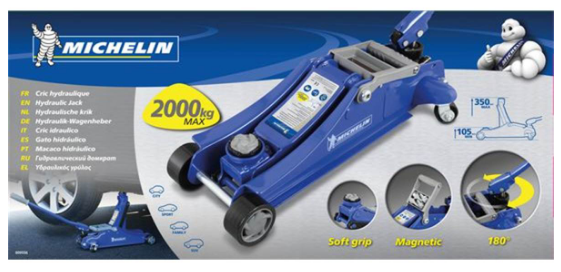

Que pensez-vous de ce cric en promo en ce moment chez feu vert ?
https://www.feuvert.fr/crics/michelin-c ... 51000.html

Je l'ai depuis 4 ans, ça fait le job. J'ai fais une purge de l'huile cet été car il ne levait plus aussi haut qu'avant, depuis il refonctionne comme neuf.
Points négatifs :
- trop court / trop haut pour lever une NA par l'avant sur le berceau avant
- limite pour lever une NA hauteur stock par l'arrière sur le dif
- le pad en caoutchouc est bidon, à remplacer par un truc adaptable
- les roulettes arrières roulent très mal après plusieurs utilisations. Bien penser à les mettre droite et à accompagner le mouvement du cric lors des levages pour ne pas avoir de mauvaise surprises.

Je l ai aussi. Acheté à l époque pour ma civic.
Il fuit au niveau de la vis de purge pour faire descendre le verin mais il a fait son job. En terme qualitatif c est la même chose que du matos à 20€.
Je m en sers rarement maintenant car il ne passe pas sous la mimix
Maintenant un vrai cric bien large, ca n a rien à voir avec ça.
Pas le même budget mais c est le jour et la nuit

J'ai moi aussi ce cric pour permuter les roues été / hiver, il fait le job. J'ai par contre fait une pièce d'adaptation pour lever via la feuillure. Si tu veux faire des travaux plus importants sur ta voiture, il serait préférable d'opter pour un modèle plus "sérieux".

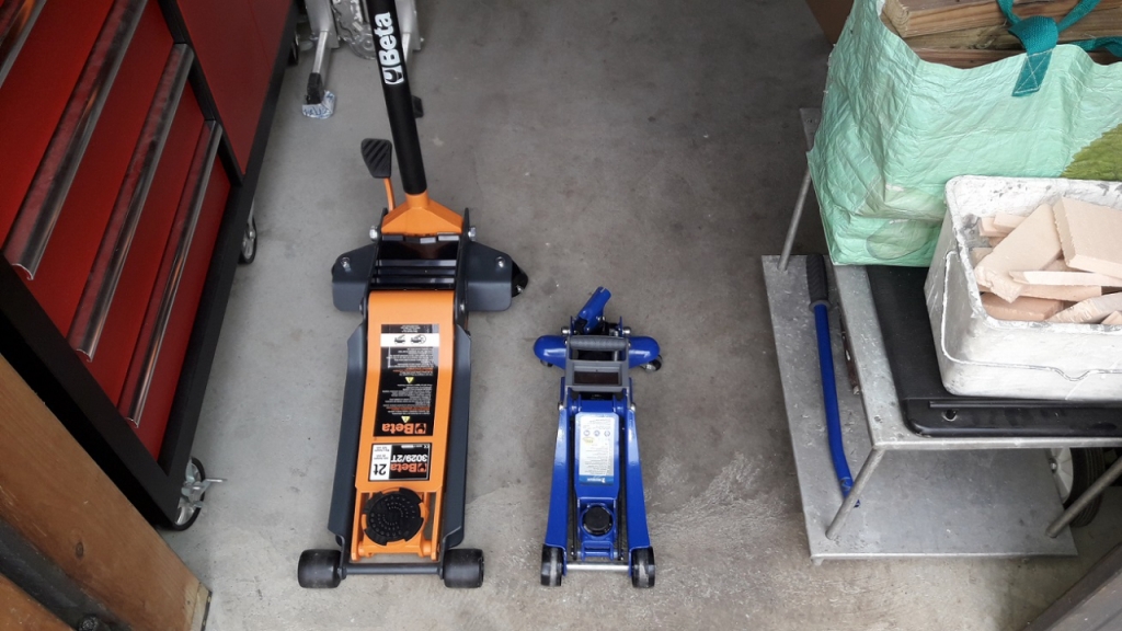

Je l'ai aussi depuis plus de 15 ans. il fonctionne toujours très bien pas de fuite. Par contre il a toujours été limite pour ma mimix rabaissée, ça passait au millimètre.
Donc j'ai décidé d'investir dans un béta, avec en plus 30€ de remise si tu envois la photo de ton ancien cric.
Par contre le béta est bcp plus gros, et lourd. Mais il est prévu pour rester au garage.
