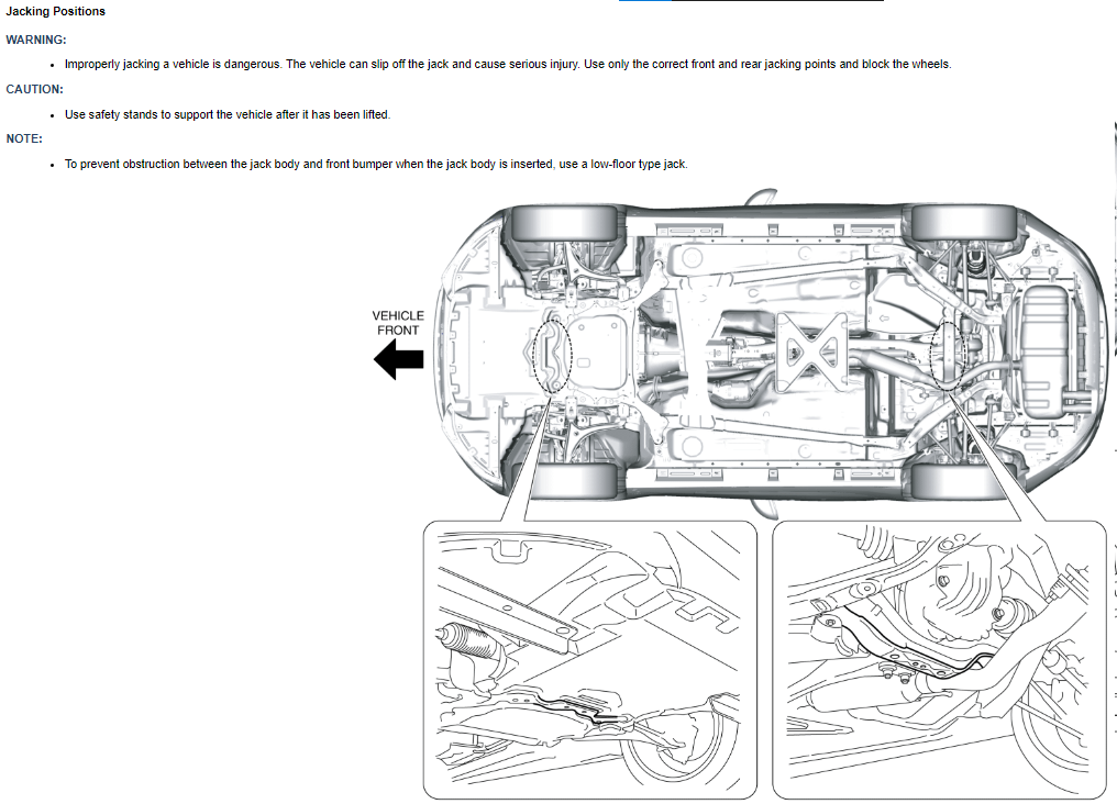

Sur le manuel d'atelier c'est pourtant indiqué que le levage aux 4 coins se fait sur la feuillure. Par contre, ils indiquent de faire le levage via cric sur le châssis (berceau pour l'avant, sous le pont pour l'arrière).
La feuillure tient donc la charge. Le fait que le cric d'origine prenne appui derrière c'est sûrement pour avoir davantage de stabilité, vu la qualité des crics d'origine... Mais avec un cric de qualité qui lève bien à la verticale, si j'ai besoin de simplement retirer une roue, je lève directement sur la feuillure.
edit: les points de levage pour cric, si ça peut aider..

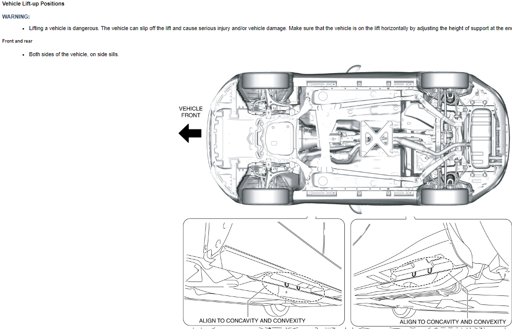

Je viens de prouver le contraire avec mon extrait du manuel :tantpis:
Véhicule lift-up ça veut dire levage du véhicule, c'est sous entendu aux 4 coins, donc avec un pont... Ponts qui ont des têtes plates.

Désolé d'insister, mais même en lisant le manuel d'atelier, je ne vois pas où ils disent de prendre appuis sur la tranche de la feuillure :tantpis:
Ils indiquent les positions, au niveau des bas de caisse, où lever le véhicule avec un pont.
Ils montrent les repaires présents sur les feuillures et mentionnent "align to concavity and covexity" qui semble être une recommandation pour l'utilisation d'un support avec une forme adaptée.
Le cric d'origine a effectivement une rainure pour la stabilité.
Mais c'est la feuillure qui permet de maintenir le cric s'il bougeait et non le fait d'être appuyé derrière.
La fente du cric entoure la feuillure sans la toucher, l'appuis du cric se fait uniquement derrière le bas de caisse, là où c'est renforcé.

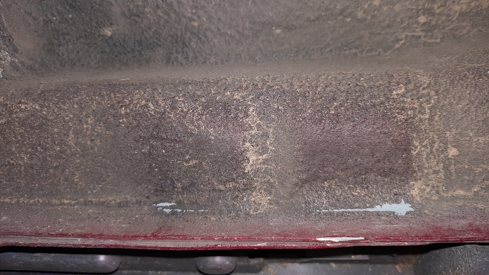

Une photo pour illustrer :
On peut voir que la tranche de la feuillure est super fine (plus que sur une NA/NB), on se doute bien que ce n'est pas prévu pour supporter le poids de la voiture, surtout si le levage n'est pas parfaitement verticale.

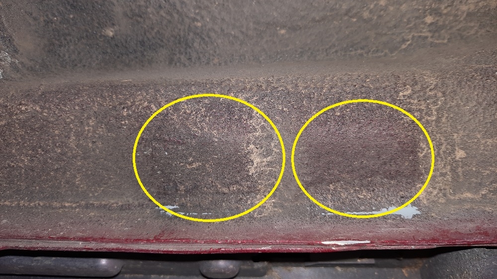

Voici l'endroit où il y a les renforts, juste derrière les repères mentionnés dans les manuels.
La tôle du bas de caisse n'est pas plate à cet endroit, il y a deux formes qui renforcent la tôle pour y prendre appuis.
Je sais que beaucoup de garagistes / monteurs de pneus prennent directement appuis sur les feuillures car ils n'ont pas les supports adaptés. Mais il suffit de regarder l'état des feuillures au bout de quelques années :sic:
