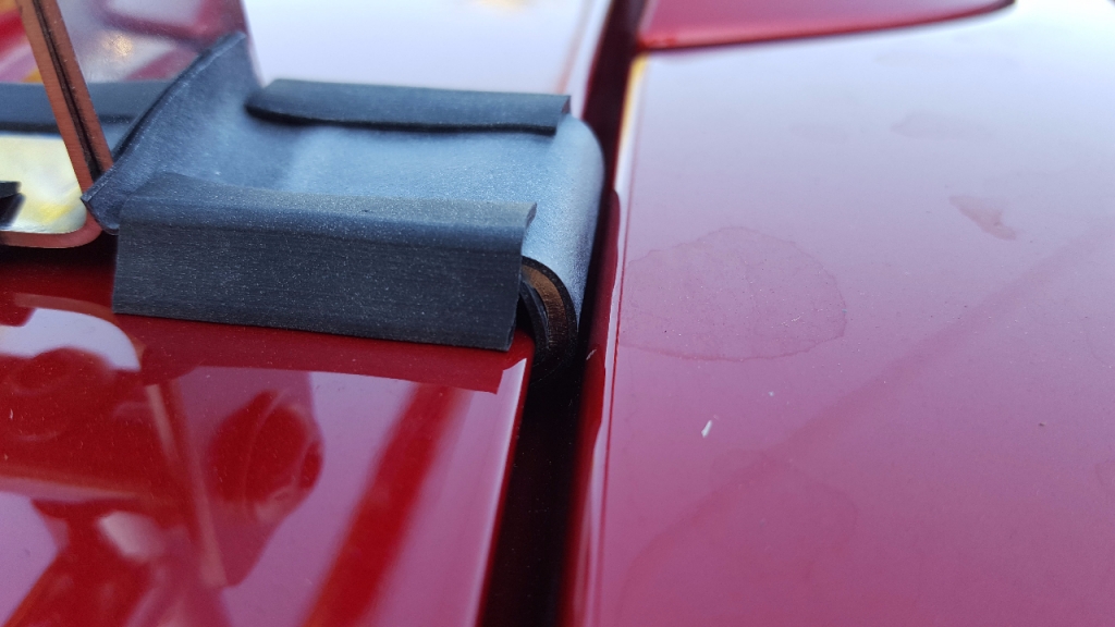

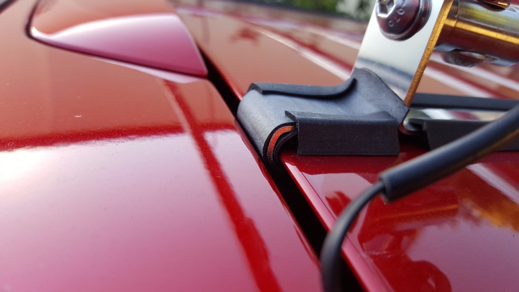

Suggestion d'amélioration/protection :
On colle un morceau de chambre à air à l'intérieur de la boucle :
Et on le plaque à l'extérieur de la boucle en l'enfilant dans le patin en caoutchouc fourni :
Résultat en ayant ajusté le capot de malle arrière :

Ultime précision sur le porte bagage : comme le vernis de la peinture est extrêmement fragile, une semaine de montage à suffit à faire une belle marque... A bon entendeur...
