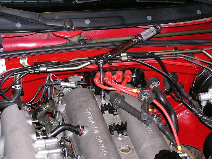

A ma conaissance il n'y a rien d'autre à changer. Pour la Loctite j'ai mis de la bleu et depuis plus d'un an et rien à dire. Par contre serrage à la clé dynamometrique pour le remontage ;) .

Bin voilà, rien à ajouter. Nettoyage soigneux du plan de joint au dégraissant, une lichette de joint bleu là ou Sherbaud l'a indiqué, et HOP!
Serrage entre 8 et 11Nm de mémoire

Merci à tous les deux pour les photos et les précisions :beer:
:ttt: 4.9 -8.8 N.m (sherbaud le psychopathe de la clé dynamométrique).

Pour être franc j'ai acheté cette clé (5 - 25 N.m) chez Norauto pour 34 euros et exclusivement pour le cache culbu de la MX. Après dans la plage 10 à 200 N.m j'ai deux facom.
Sur le Forum passion mécanique ils ont testé une clé Noname. Finalement c'est quand même plus précis que de faire sans :jap: .
Si tu désir lire l'articlehttp://slharidon.club.fr/phpBB/viewtopic.php?t=609
