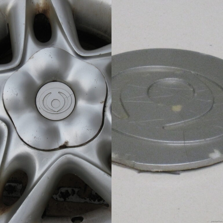

Ayant cherché piteusement sur le forum dans les posts 3D, je me tourne vers vous.
Je cherche s'il existe des "gabarits" pour imprimante 3D pour des centres de jantes ?

Trouvé !
Y'a plus qu'à peindre en même temps que la jante.

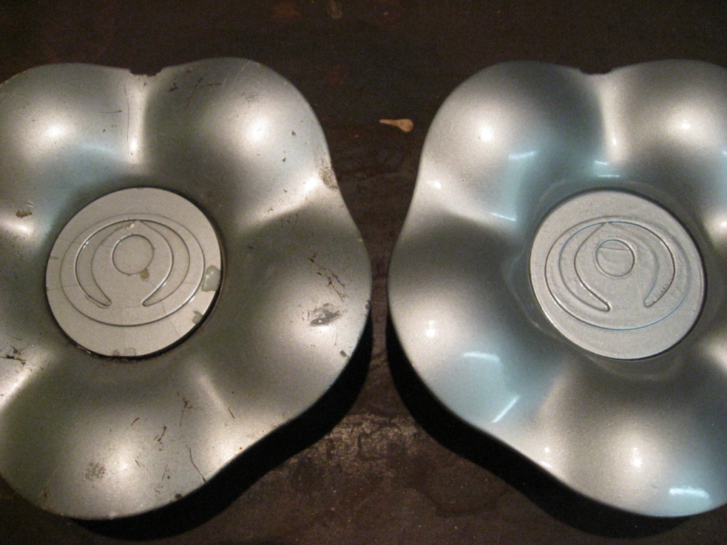

Voilà un premier test de peinture avec un cache et un centre (refait en 3D).
Ponçage
Primer
Enduit
Primer
Peinture
Vernis
2 couches de chaque
Pas de mastic
Pas facile la peinture sur les centres, y'a encore trop de coulures.
Des idées pour éviter de trop en mettre ?
Sinon, combien de couches pour le vernis vous préconiseriez ?

3, comme pour la peinture.
Une très fine en première passe qui sert d'accroche. On laisse sécher comme indiqué sur les consignes (généralement 10 minutes)
Une plus chargée, séchage
Une dernière chargée, séchage final.
Attention au "chargé", on ne parle pas de charger comme un bœuf au risque de faire des coulures, mais pour obtenir un effet "mouillé"
