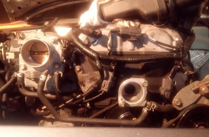

Depuis l'achat de ma NBFL 1.6 de 2002, je trouvais qu'elle vibrait pas mal. Sur le coup, j'ai mis ça sur la monte pneumatique exotique mais depuis, je suis revenu à quelque chose de plus "standard"...
Comme j'avais pas eu l’occasion de trop rouler cet hiver, j'avais pas encore fais d'entretien mécanique approfondi. Comme il est venu le temps de faire la distribution, je l'ai confié à mon mécano qui pour l’occasion a trouvé le fixation du moteur "étrange". Il semble qu'un côté soit fixé à l'envers et du coup le moteur n'est pas à l'horizontale.
De base ça semble louche d'avoir un bloc moteur penché vers le côté!
Vous avez la même chose sur les vôtres ou je me lance dans les grands travaux sous le capot?

Bon, c'est confirmé, c'est bien le support moteur gauche qui est monté à l'envers... Reste plus qu'à le monter à l'endroit! Pas évident de faire la photo vu où c'est (enfin quand la voiture n'est pas sur un pont).

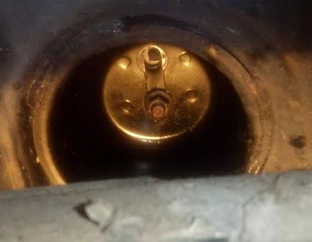

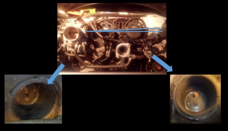

Le moteur penche côté passager. En me penchant sur les silentblocs. Du côté ou cela penche (côté tubulure d'admission), l’écrou est en bas et de l'autre côté, l’écrou est en haut. Malicious peut-tu me dire ce que tu as fait? Je suis en pleine révision. J'aimerai le faire au passage. Merci.
Sur la mienne, l'écrou est en bas des deux côtés ;)

En effet le moteur à mal été reposé.
Il y a une façon de le remettre,si c'est fait sans y prêter attention,il ce retrouve ainsi.

C'est compliqué de le retourner? Car il faut que je démonte le support complet ou je peux retourner que le silentbloc? Si vous aviez une photo cela serait top.
Si avez des conseils merci. Je vais faire cela cet après midi! Merci vive le forum MX5 france!! :beer:

Bon ben c'est Ok maintenant. Pour moi il a "suffit" (bonjour l'accessibilité) de desserer completement le support moteur et de le descendre dans le trou inférieur. tout est nickel.
Moteur horizontal yes!

Je te confirme que sur la mienne aussi, ils avaient été montés à l'envers mais c'était les supports inférieurs (donc plutôt ces pièces là: http://www.mx5parts.co.uk/engine-mounts-competition-mk1225-p-2230.html ) sauf que le bourrin qui a fait ça a aussi réussit à les tordre pour les fixer. Bilan de l'opération: changement des supports et montage dans le bon sens et c'est pas compliqué; c'est détrompé... Ça me laisse rêveur. Depuis ça vibre carrément moins, un vrai bonheur! :-)
