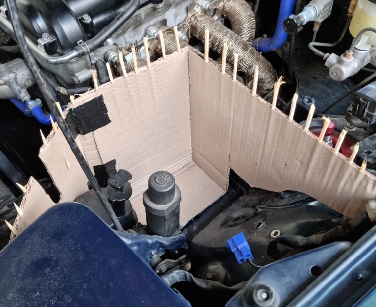

Aujourd'hui j'avais un peu de temps alors j'ai commencé à réaliser le gabarit en carton pour la cloison de l'admission.
La V1 ici :
Technique repéré chez les ricains qui consistent à prendre des brochettes pour mieux comprendre les zones où la cloison est en contact avec le capot :bien:
La partie au niveau de l'arche de roue est pas évidente à mesurer (et donc à réaliser) mais avec quelques mesures et reprises de mesures ça finit par donner quelque chose de correct.

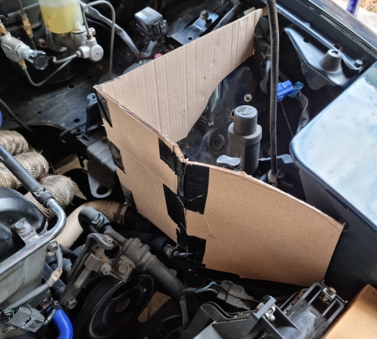

Je suis en train de bosser sur la V2 :
- partie côté arche de roue mieux ajustée
- zone pour la tige de capot plus ajustée
- marquage des zones où sera fixée la cloison (je pense réutiliser les pattes de fixation de l'admission d'origine)
Après ça, je pense que je la réaliserai en alu :)
Message Publié : Lun 7 Mars 2022, 09:49
Message(s) : 7640
pas mal cette technique :bien:
prévoit peut-etre l'usage d'un joint automobile en desssous et au dessus?
