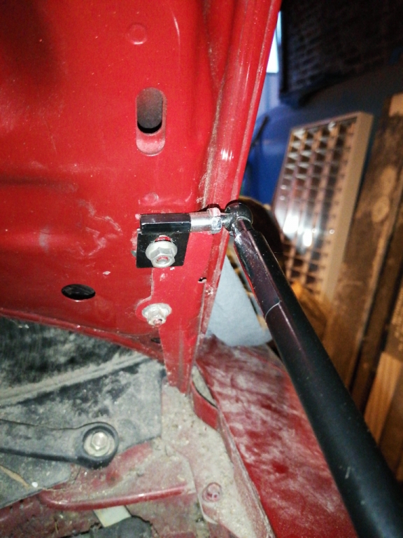

Ozcan, pas besoin de percer dans le capot pour mettre des vérins, ça se fixe sur les vis d'origine.

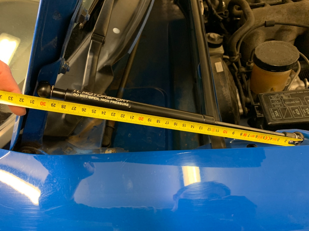

Oui la charnière. Je n'ai que ça sur mon téléphone. Il faut percer et tarauder pour y visser la rotule.

Ah parfait!
Le montage me semble pas bien sorcier après.. Est-ce obligé de tarauder ou alors un simple trou suffit?
Moyennement chaud de compromettre l'efficacité du pliage capot en cas de choc donc exit le cobalt :sic:
Je vais me renseigner sur les IL, il s'agit bien de cela?
https://www.ilmotorsport.de/en/mx-5-bla ... sport-6170
Message Publié : Mar 5 Juil 2022, 15:39
Message(s) : 3899
Localisation : Poitiers
Tu peux faire un trou oui, l'écrou est livré avec si tu ne veux pas tarauder mais bon courage pour le mettre :aie:
Yes c'est bien ceux-là !

J'ai pris les miens sur wish ou aliexpress, pas besoin de percer.

Se sont bien ceux la. Pas de déformation du capot, ça ce monte nickel, j'en suis content.
Je les ai depuis 2 ou 3mois. Livré sur 1 semaine.
