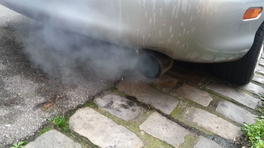

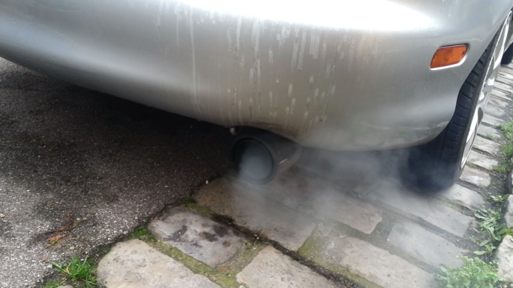

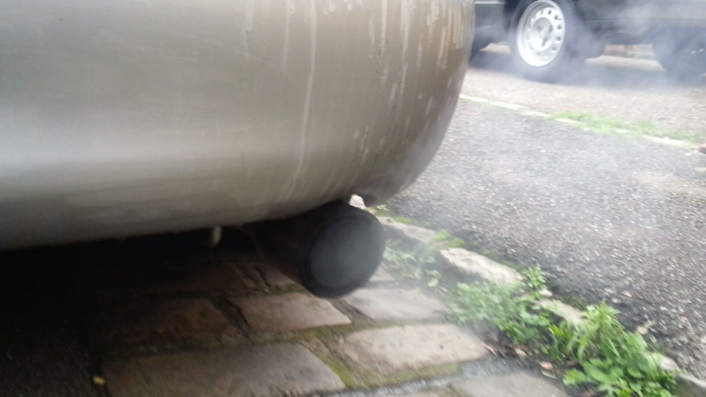

Message Publié : Mar 5 Jan 2016, 11:51
Message(s) : 1509
:sic: moi je dirais que c'est pas loin d'1 litre aux 200km
voilà à quoi ça ressemble et encore ce n'est pas au démarrage mais quelques minutes après! :aie:
Une idée les gars ??? .....Segmentation pour moi :roll:
Message Publié : Mar 5 Jan 2016, 12:00
Inscription : Ven 2 Oct 2009, 22:19
Message(s) : 831
Localisation : Yvelines + Calvados
Modèle : 2013
1 litre d'huile aux 200km? Ah oui :etonne: quand même !
Et le garagiste qui a déjà fait les joints de queues de soupapes, il en pense quoi? :?

Message Publié : Mar 5 Jan 2016, 12:18
Message(s) : 1509
:sic: c'est ça parfois le problème quand tu ne refais que l'étanchéité de la culasse ..tu risques de te retrouver avec le bas moteur devant supporter un max de pression ...je pense que notre david en fait les frais :aie:
