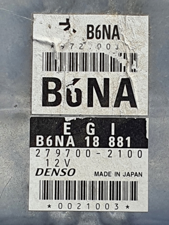

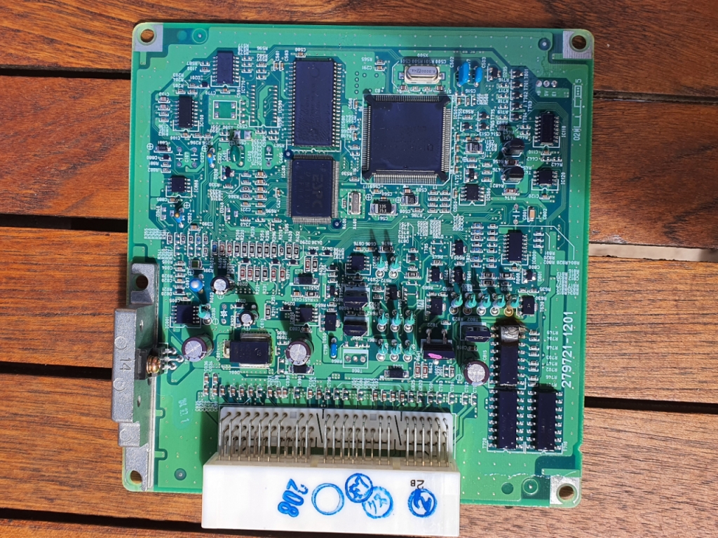

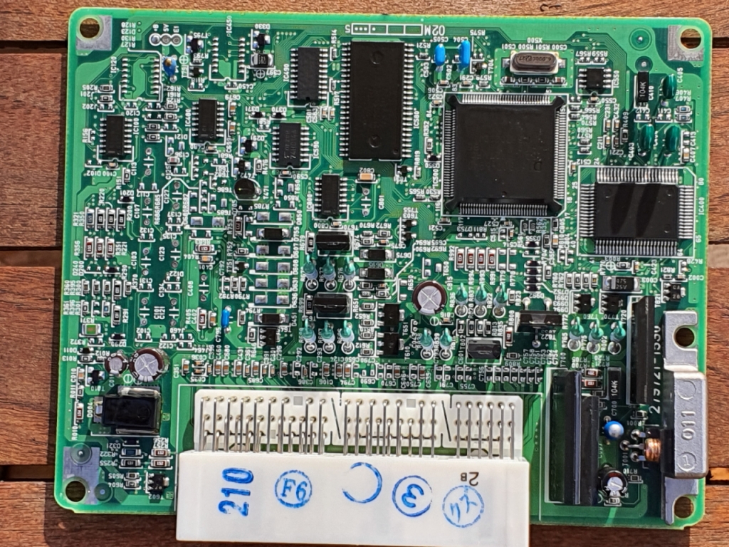

Je vous propose le jeu des 7 erreurs
Le calculateur de ma NBFL de 2003 , 1,6L
et le calculateur de Yellodog , NBFL de 2004 1,8l reconnaissable à son composant grillé
Message Publié : Dim 3 Nov 2024, 20:21
Message(s) : 4510
3 calculateurs, 3 réf différentes, pour 1 de 1.6 et 2 de 1.8 VVT ... Va comprendre ! As-tu le boitier immobiliseur sous le volant, PTC ?

OUI , Yellodog , j'ai le boitier immobilizer sous le volant .

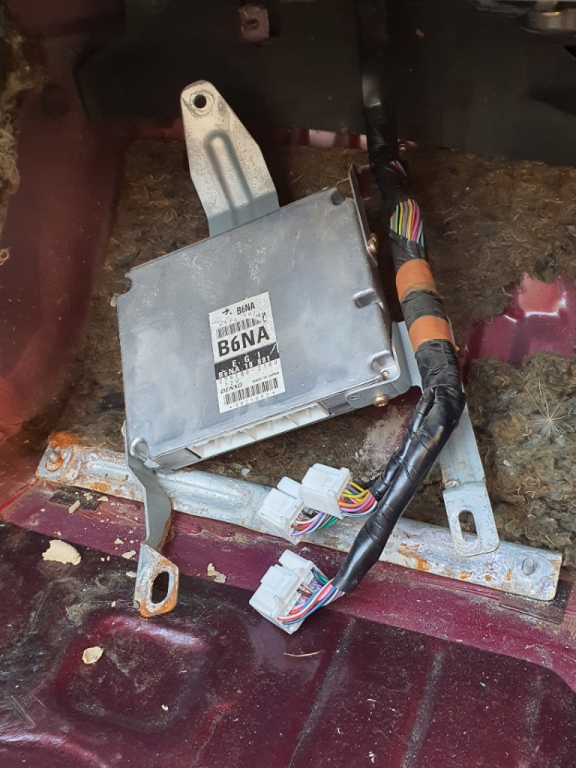

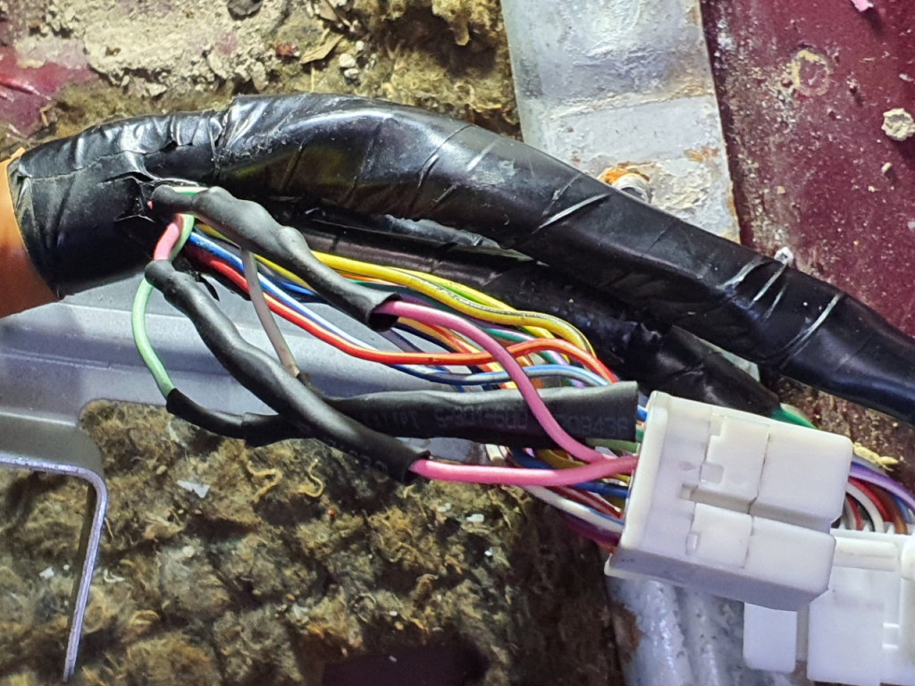

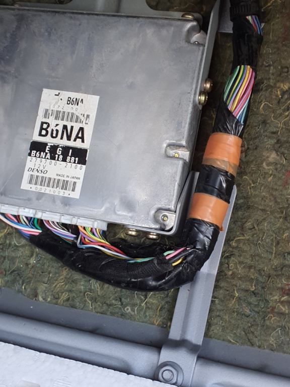

Au niveau du calculateur , on repère le plus petit connecteur 17 pins

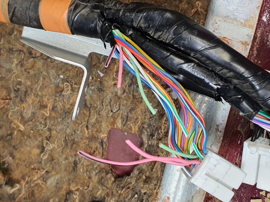

On isole les 4 fils qui sont en 2E , 2F, 2H, 2I du connecteur et qui viennent de la vanne egr

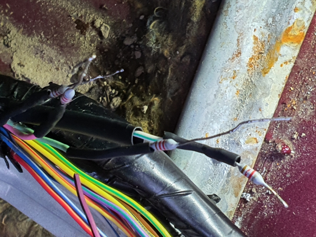

On coupe ces 4 fils pour pouvoir souder les 4 résistances de 1,2 k ohms
On soude les 4 résistances , en respectant les couleurs des fils , on les isole avec de la gaine thermo rétractable
On remet le calculateur en place après un petit nettoyage local

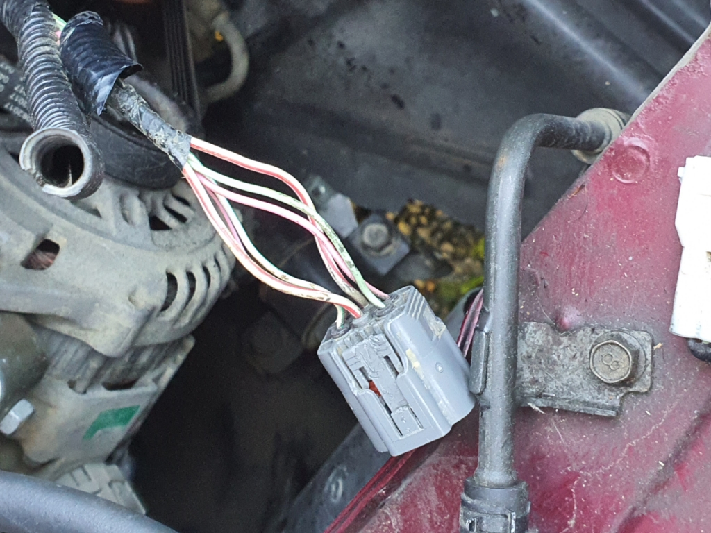

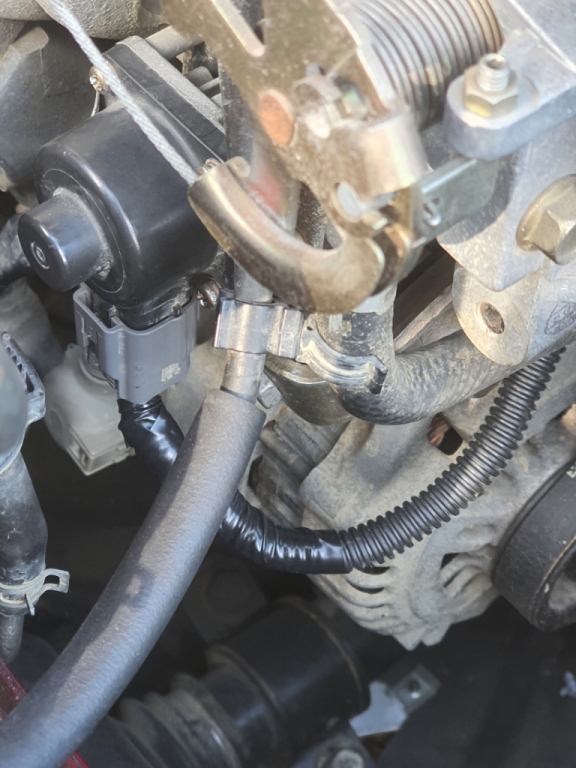

Coté vanne EGR , on extrait les 6 fils de la gaine

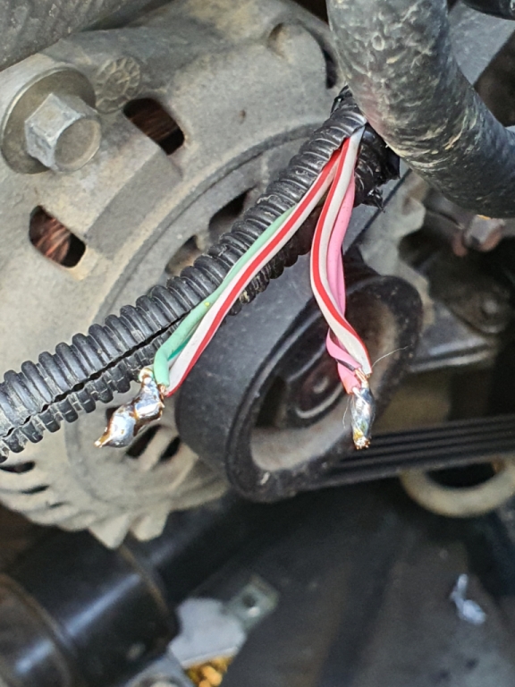

On coupe les 6 fils . Cette photo correspond aux essais que j'ai effectués pour valider la modification
On soude les fils en deux groupes et on les isole avec de la gaine thermo rétractable
On les installe dans la gaine .On met aussi les fils qui viennent du connecteur de la vanne egr qui sont reliés à rien mais donnent l'impression que le faisceau est intact . :D

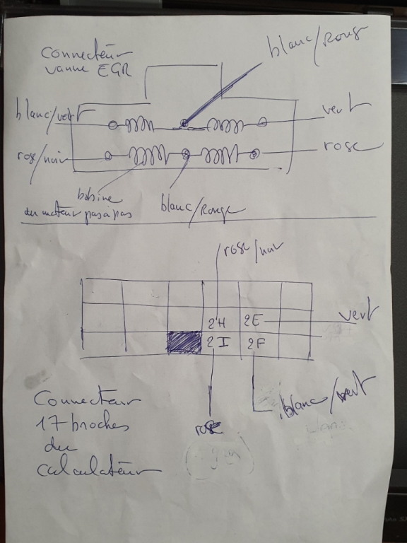

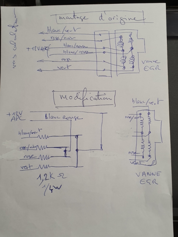

Voici le schéma d'origine et sa modification
Les repères des connecteurs
A la réflexion , on peut faire un montage plus simple . Mettre les résistances sur le faisceau qui arrive au calculateur, c'est discret mais c'est plus compliqué pour souder les résistances , la position est inconfortable , et avec des lunettes à verres progressifs, ce n'est pas le pied .
J'avais acheté un fer à souder sur batterie chez " Leadl " de la marque" à coté du parc". Il a tenu 10 minutes et la panne s'est désolidarisé de l'ensemble . :sic: fer HS
On doit pouvoir inclure les 4 résistances dans le faisceau dans le compartiment moteur en utilisant la gaine d'origine , voire une gaine de plus gros diamètre .
Cette modification est installée sur une NBFL de 2003 , 1,6 l et je suis persuadé qu'elle peut concerner les NBFL 1,8 l . La valeur des résistances a été calculée pour un calculateur de 1,8 l mais il faudra vérifier si les fils sont de la même couleur sur les 1,8 l.
Bon bricolage et longue vie à votre vanne egr et au calculateur :D

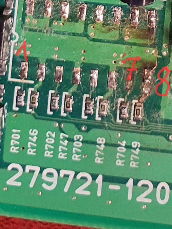

Pour conclure avec ce problème de calculateur défaillant , je n'ai pas encore traité la réparation du calculateur .
Quelques pages en avant j'avais posté la photo du composant qui avait cramé suite au court circuit partiel de deux bobines de la vanne egr .
Pour réparer ce calculateur il faut trouver le composant SDK06 , on le trouve sur le net mais depuis que j'ai vérifié le calculateur de ma NBFL 1,6 et constaté que la vanne egr n'est pas pilotée par ce composant , j'en ai trois de réserve, donc à vendre .
Voici la technique utilisée par mon ami

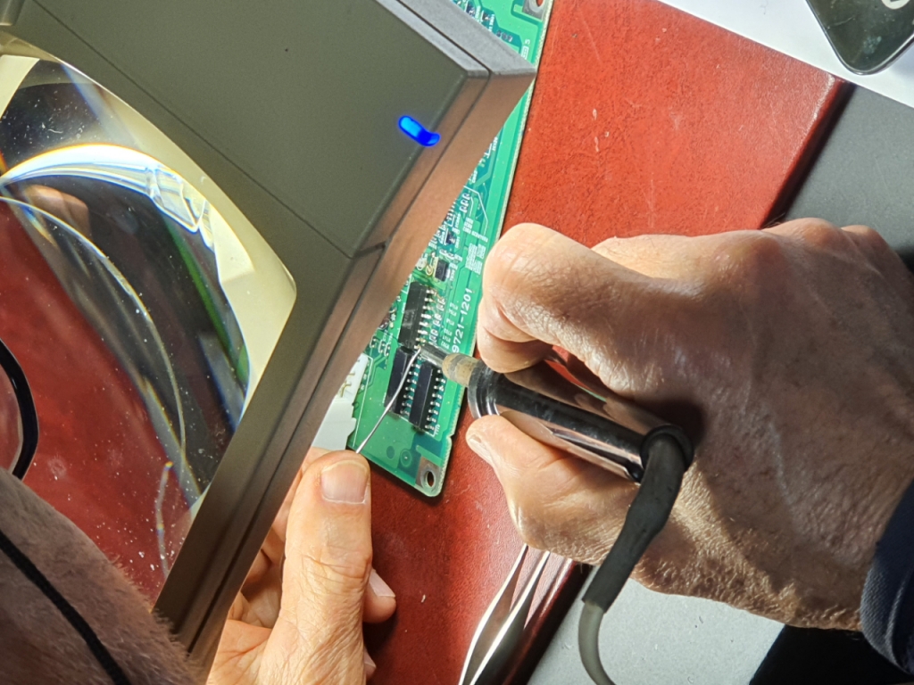

Pour enlever le composant , couper avec une pince fine les 8 pattes d'un coté . Avec de l'acétone et un coton tige nettoyer doucement le circuit pour enlever progressivement le vernis et décoller le composant du circuit imprimé . Couper les 8 pattes de l'autre coté .
Dessouder les restes des pattes du composant .
On fait l'état des lieux , vérification des résistances voisines du composant qui a bien chauffé . Elles n'ont pas été touchées . Vérification du schéma de la commande de la vanne egr et comprendre le principe de fonctionnement pour ensuite prévoir la modification de cette commande .
Vérification des pistes autour du SDK 06 . Deux pistes étaient coupées par le dégagement de chaleur . Pistes près de la patte 7 et patte 8.
Ensuite soudage du nouveau composant puis vérification des soudures au binoculaire .
Pour protéger le circuit au niveau du changement du composant , mon ami a mis une couche de vernis à ongles , incolore légèrement pailleté , son épouse n'avait qu'un seul flacon :D
Mon ami mérite toutes nos félicitations car il a permis la réparation du calculateur, de comprendre le fonctionnement du circuit de commande de la vanne egr et de protéger le calculateur discrètement et efficacement . :bien: :bien:
