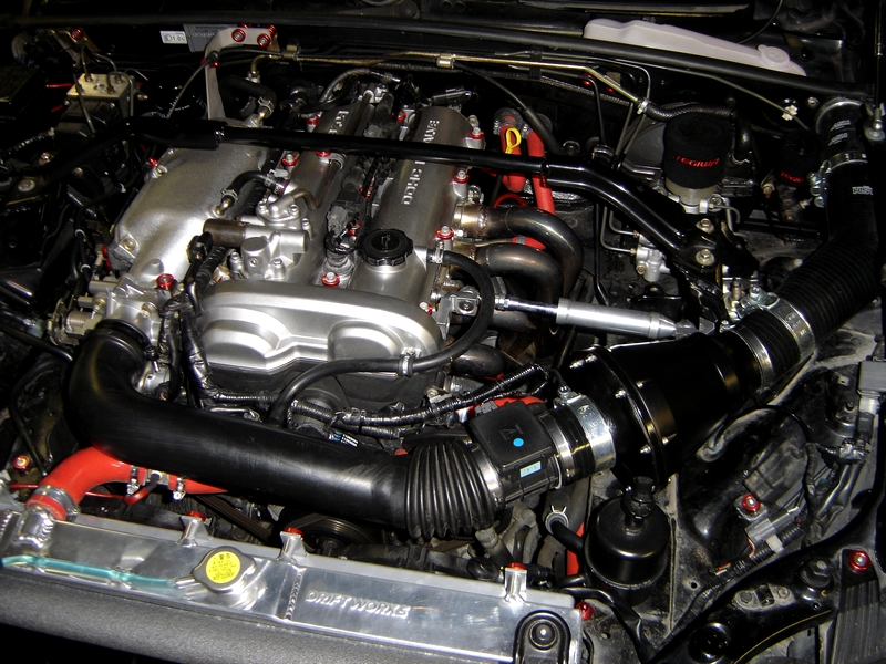

Depuis le temps que je regarde ce sujet et depuis le temps que j'ai la mienne je prends enfin 5 min pour partager entre 2 biberons :ricane:
Vous n’êtes pas autorisé à consulter les fichiers insérés à ce message.
NA, what else ? An Aston.

voici la mienne

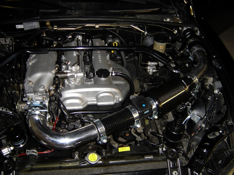

Deux exemple sur ma voiture.
C'est très joli mais si j'ai bien compris, l'endroit où tu prends l'air dans la baie de pare-brise c'est pas exactement le plus adapté :tantpis: ... enfin je ferai mes propres mesures pour être fixé comme je compte faire un truc du même genre dans les mois à venir.
Par curiosité, pourquoi as-tu changé ton admission entre temps et pourquoi as tu remis le piping plastique d'origine? C'était une question de performance?
ça ne réchauffe pas trop l'admission le collecteur inox sans aucun pare-chaleur? ça doit pas mal rayonner ça :aie: .

Message(s) : 8917
A cause du bruit,avec les tuyau en alu,c’était plus possible en plus de ma ligne RB.
Non sens plus.
