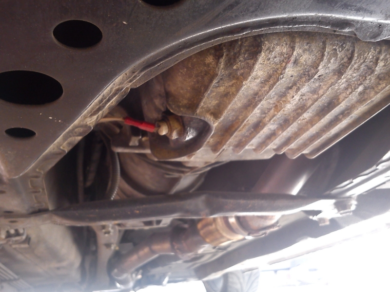

Je pense remplacer la petite montre de mon TDB qui ne fonctionne définitivement pas bien par un mano de T° d'huile.

Kuruma a écrit :
za3ma a écrit :
miketorcy a écrit :
A la place du bouchon de vidange?
Pas idiot!
Je vais faire comme cela au pire.
Oui cest une possibilité mais ces sondes adaptées sur bouchons sont fragiles et dépassent du carter , ce qui les rends plus vulnérables aux arrachements. :sic:
Pourquoi ce bouchon de vidange-sonde de T° serait-il davantage exposé à l'arrachement que le bouchon d'origine ? A cause de son raccord Faston ?

J'ai cette sonde depuis 2 ans et elle n'a jamais rien accroché ;)
D'ailleur je ne vois pas pourquoi vous parlez d'arracher quoi que ce soit puisque la sonde est plus haute que le point le plus bas du carter :oui:
Je ferai des photos cet aprem.
Super !
Merci !
Je suppose qu'il suffit de la raccorder au + du mano et de trouver une masse n'importe où...

On voit bien que la sonde est à labrit car plus haute que le berceau moteur (pas comme la barre de renfort derrière :aie: )
Le défaut de cet emplacement est de prendre la T° à un endroit ou l'huile stagne, donc pas forcément exactement la meme T° que l'huile qui circule :tantpis:

lorenzeus a écrit :
Le défaut de cet emplacement est de prendre la T° à un endroit ou l'huile stagne, donc pas forcément exactement la même T° que l'huile qui circule :tantpis:
Tu crois ? L'huile est brassée par le système de lubrification et par les mouvements de la voiture...
Quelle est la t° constatée au mano en usage normal ?

Message Publié : Lun 5 Mars 2012, 12:34
les sondes ne sont peut être pas toutes dans cette config...
dans ce cas ça va bien, au pire le cable est arraché si une branche passe en dessous :tantpis:
sans plaque sandwich ou radiateur d'huile, c'est l'endroit le plus simple en tout cas !

Etant donné que mon moteur est suralimenté je n'ai certainement pas les memes valeurs qu'un moteur stock ;)
Sur circuit : entre 140 et 150°C, la T° chute rapidement dès que je fais un tour de refroidissement
Sur route je ne monte pas au dessus de 130°, ou exceptionnellement lorsque j'enchaine les runs :oops: mais là on ne peut plus parler de conduite normale sur route.
Je ne met pas la qualité de la sonde en cause, mais par contre j'ai un mano à 20€ sur ebay donc la précision est certainement pas des plus sérieuse :aie:
