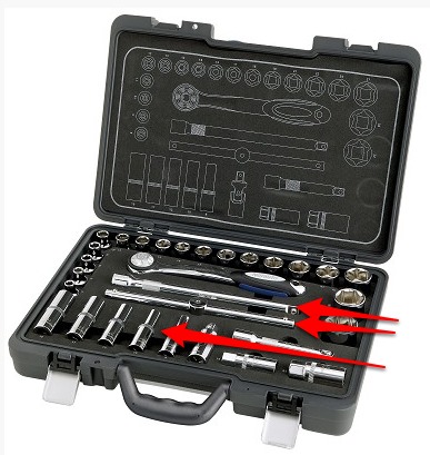

Tu as quoi comme clé ?
genre ça ?
Quand j'ai eu mon problème de bougie coincée, j'ai utilisé ça :
L'avantage, de la force dans les deux sens et en même un moyen de contrôle plus efficace.

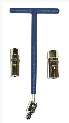

J'ai déjà eu le cas ou ça ne suffisait pas. Dans ce cas, j'ai tout bétement utilisé la clé à bougie Noitrauto, qui ressemble à ça
Sauf que l'espèce de petit tube qu'on mets en travers ne suffisait pas, j'ai donc mis un tournevis long Facom à la place, et hop, c'est venu.

J'ai déjà eu le cas ou ça ne suffisait pas. Dans ce cas, j'ai tout bêtement utilisé la clé à bougie Noitrauto, qui ressemble à ça
