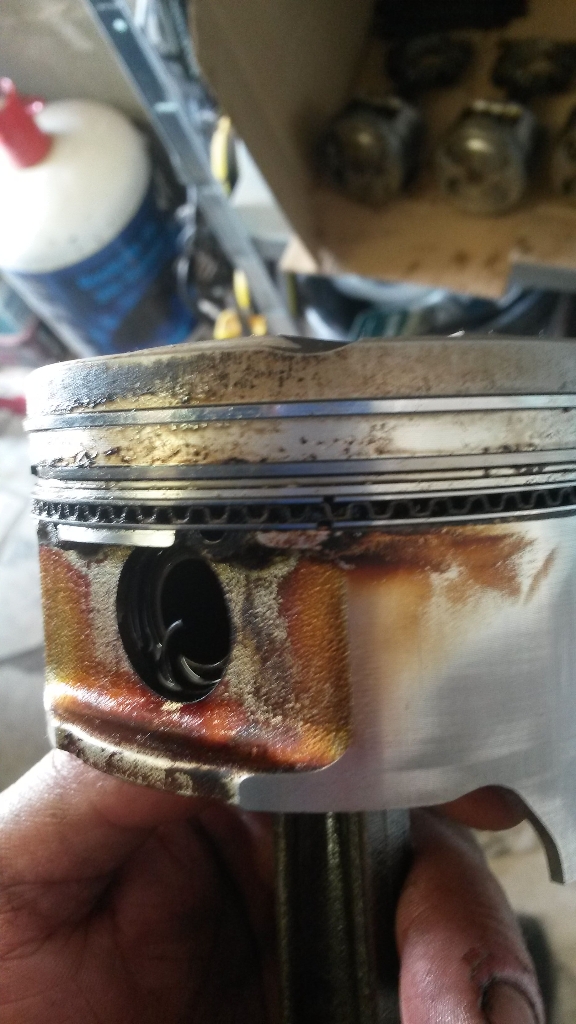

Je passe ici juste pour partager mon expérience vu que je suis en train de traiter ce problème sur la mienne et j'étais passé par ici pour m'informer sur le problème.
Conso d'huile excessive, fumée a l'échappement a froid et collecteur dans le même état.
Donc pour commencer j'ai fait la culasse, rodage soupape, joint de queues de soupapes etc ...
Même problème.
Après remontage en ouvrant le bouchon de remplissage d'huile on sent clairement que ça souffle dans la culasse, segments hs ?
Donc j'attaque les segments en espérant régler le problème.
Voila tout
bonne journée

La on etait sur 1l d'huile par plein :aie:
Sinon le démontage avance, en prenant son temos ca se fait bien.
Premier constat les segments racleurs du bas semblent cuits
Tout grippé dans leur gorge par l'huile brulée. Les cylindres etaient un peu glacés mais avec 3 passage de rodoir ca revient nickel et pas d'usure sensible en passant le doigt donc pour moi parfait.
Maintenant faut les segments neufs et j'espère avoir un moteur qui aura retrouvé sa jeunesse :faim:

Après 1 mois et demi d'attente pour les pièces j'ai enfin remonté la voiture et donc testé cette réparation.
Verdict , ca fume plus et plus de conso d'huile :woo:
De la vapeur d'eau s'est même échappé au démarrage, elle est presque écolo la voiture :aie:
Donc c'est bien les racleurs qui se coincent avec la calamine et perdent de l'élasticité avec le temps. Et le glaçage des cylindres qui doit pas aider aussi
