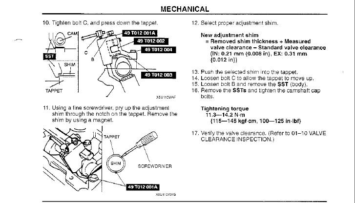

Misho a écrit :
Correction non, il faut un outil spécial pour soulever les arbres à cames sans les sortir complètement, et des pastilles de la bonne épaisseur pour remplacer celles défectueuses.
Oui en effet il faut un outil spécial.
Mais il ne soulève pas les arbres à cames.Je ne connais pas le terme exacte,mais cette outil presse la "pièce" qui enveloppe la pastille pour là maintenir.....rien de plus.

la "pièce" est un poussoir, même qu'il est mécanique sur les nb ;)
