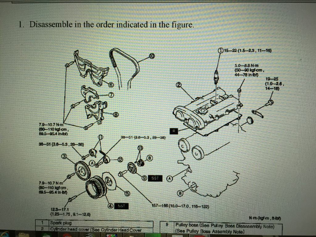

Justement on a lu le manuel. C est bien pour ça qu on se pose des questions. Chaque couple de serrage est noté par ex :63--85 N.m
Je pensais que c était pré-serrage puis serrage mais apparemment non...
Non, parce que si tu règle ta clé (tolérance 6% (*) ) sur 85Nm, tu serre entre 79,9Nm et 90,1Nm. Pour une roue ou un bouchon de vidange, 6% on s'en fiche. Pour une vis de vilebrequin sur un nez court, c'est déjà plus sensible...
Et non aussi car les différences de valeurs sont trop faibles pour que ce soit un pré-serrage/serrage. Une bougie par ex serait 15-23Nm, la différence est négligeable. Donc on règle la clé sur 19, et voilà :bien:
Et donc en partant de ce principe vous serrez la culasse en une fois en visant le milieu de intervalle de serrage indiqué?
Dans le cadre de la culasse, je n'ai pas le manuel de la Mx sous les yeux, mais si rien n'est précisé, il est quand même bien de faire un serrage en 3 phases. Dans ce cas, règle ta clé sur 1/3 de la valeur du couple final, puis serrage des vis dans l'ordre.
2ème passe de serrage à 2/3 de la valeur du couple final
Et enfin dernier passage avec la bonne valeur.
Du coup tu m'a mis un doute et j'ai ressorti mes autres revues techniques, et effectivement celui de la Mx5 semble être le seul à spécifier des plages de serrage :etonne:
Pour les remontages "sensibles" comme les bras de suspension par exemple (je suis dessus en ce moment :D ) j'y vais plus doucement. Je pré-serre gentiment, je fait tout bouger pour que ça se mette bien en place puis je serre au couple faible. Je vérifie de nouveau que tout tourne bien et je serre au couple préconisé... et je vérifie encore que tout fonctionne. ;)
(*) Concernant la précision des clés, l'amateur éclairé fan de mécanique (comme nous :D ) travaille sauf exception avec des clés à 6%, budget oblige :aie:
Chez Facom par ex http://catalogue.facom.com/fr/categorie ... erformance , les clés sont dispos en 2, 4 et 6% de précision. Le prix n'est pas le même :D
Mais il ne faut pas sombrer dans la parano non plus, 6% c'est déjà très bien, et un bricoleur amateur faisant ainsi bosse déjà mieux que pas mal de "pros" :aie:
Vécu un jour ou je faisais changer mes pneus, le mec arrive avec sa péteuse pneumatique, et dévisse les écrous de roues hyper facilement.
Il me dit "'y sont pô serrés vos écrous d'roue m'sieur!!"
Moi: "Si, serrés à la clé dynamo à 100Nm"
Lui: "Vous serrez vos roues au couple?!? :etonne: "
Moi: " :aie: "
Et pour finir de se convaincre sur la précision des clés, j'ai porté ma Facom 306 40-200Nm pour une vérif/étalonnage, elle est revenue avec son certificat: Réglée sur 100Nm, elle serre en réalité à... 99,99Nm Image
Donc bref, tout ça pour dire que si c'est indiqué 63-85, tu règle ta clé sur 74 et c'est parfait

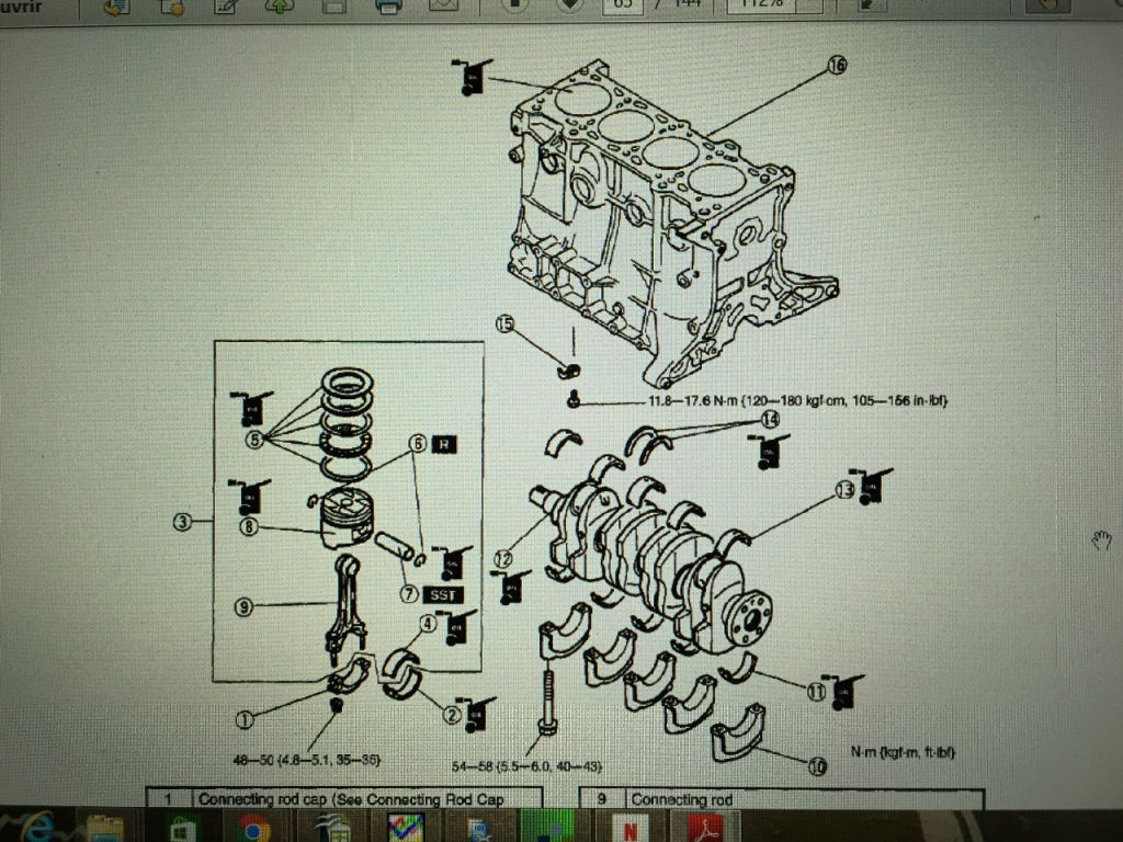

Je ne suis pas foutu de trouver le couple des vis avec douille de 12 ou 14 qui serrent le palier au dessus du cas. Si vous l'avez...
Message Publié : Mar 28 Mai 2019, 12:28
Message(s) : 2689
Localisation : Bergerac
Il me semble que c'est du 12 et que c'est les mêmes que pour les palier d'AAC donc 11.3-14.2N.m
Mais effectivement il n'y a pas l'info dans la doc technique :tantpis:

+1, je crois que j'ai serré à 12N également lorsque je l'ai fait, j'ai cru avoir vu que c'était dans les 10lb dans un de mes bouquins.
