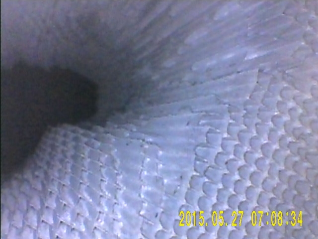

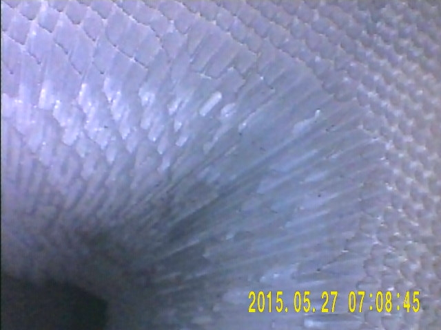

Petit témoignage de mon cas .
NC 2.0L 80000 kms de 2005, le témoin diag s'allume une première fois lors la sortie Alpes Mancelles avec le club .
Un débranchement batterie l'éteint ( temporairement ) .
Quelques démarrages plus loin, à nouveau, la MIL s'allume. Je lis les défauts avec un lecteur OBD et je découvre le P0421 que j'efface mais il revient de plus en plus vite ( au final , toutes les 2 montées en température comme indiqué dans la matrice de diagnostique ) .
Après une tentative infructueuse d'analyse des signaux des 2 sondes, je décide de commander la sonde amont et la douille nécessaire pour la déposer.
J'emprunte un endoscope et finalement après dépose de la sonde, je vois un beau trou dans le catalyseur ( bon à remplacer ! ).
Dire qu'elle venait de passer au CT sans soucis , faut croire que le deuxième catalyseur dépollue bien à lui tout seul !
Maintenant j'en comprends pas la cause ( mauvais carburant ( j'utilise du SP95 )? défaut pièce ? utilisation ? défaut lié à l'ancien propriétaire ( je l'ai depuis 13 000 kms, sans aucun soucis ) ? )
A+ Seb

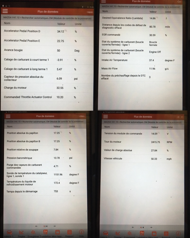

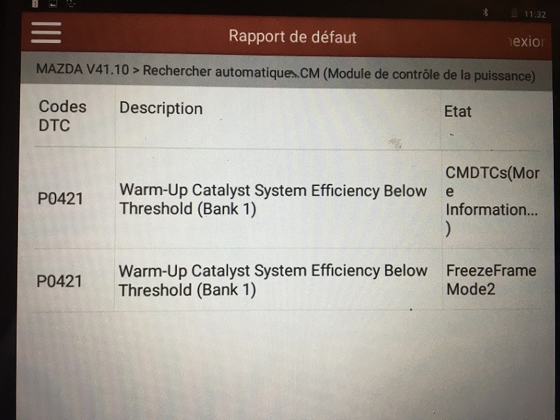

Je me permet de relancer le post, J'ai les mêmes enmerdes ...
J'ai fait un diag comme j'ai pu avec une launch. Vous en pensez quoi ? Les relevés en rouge sur la vidéo sont-il normaux d'après vous ?
Un avis ?
Le défaut revient après effacement dans la semaine, votre avis ?
Vidéo : https://youtu.be/zrSr4eZgYfw

Le P0421 revient après 3DC (Driving Cycle / cycle de roulage avec montée en T°du moteur)
Pour diagnostiquer le catalyseur, il faudrait plutôt un graphique comparant les 2 signaux de sondes lambda mais perso j'y suis pas arrivé avec mon application.
L'idéal serait de regarder de suite si présence d'un trou dans le pain du cata ( avec un endoscope) !
Peut-être un signe : catalyseur très chaud et craquant beaucoup lors de son refroidissement à la coupure moteur

L'exploitation des signaux des sondes Lambda reste compliqué à notre niveau surtout si on n'a pas l'outil diagnostique adéquate avec les bons labels à l'intérieur.
Comme dit précédemment, n'hésite pas à déposer la sonde amont pour voir l'intérieur du catalyseur à l'endoscope et confirmer potentiellement un trou :sic:
Il te faut juste une douille longue pour cette sonde et un endoscope :)
Si cata percé ( comme le mien, voir photos dans messages précédents), faudra le remplacer bien sûr et chercher la cause de cette dégradation !
