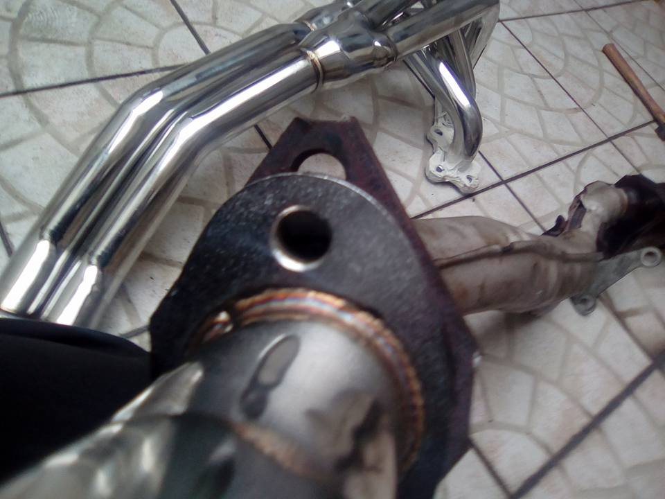

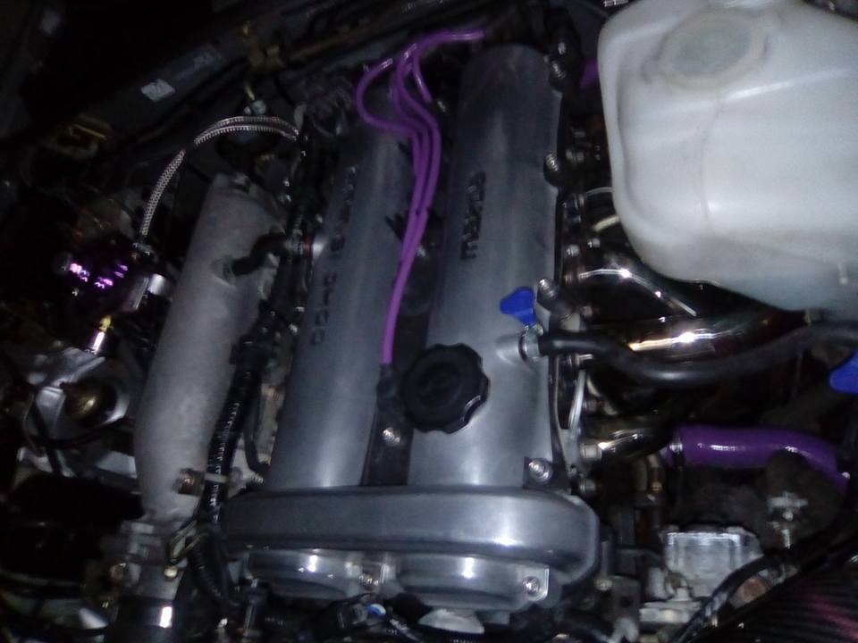

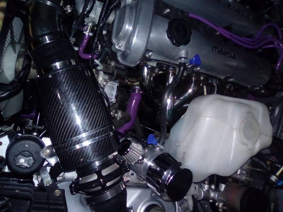

J'ai monté un collecteur ebay de marque rsp de 1.6 n.a sur 1.6 nb:
http://www.ebay.fr/itm/Mazda-MX5-1-6-19 ... SwnDZT2NQj
http://www.ebay.fr/itm/52mm-x-20-3cm-20 ... SwnDxUkddH
Je donne mon avis si ça peux aider certain
L'avantage le prix, l’inconvenant l'adaptation lol.
Ressenti; alors le son n'a pas réellement changé un peu plus sourd.
Par contre elle à pris en couple à partir de 5000trs. Attention à l'effet placébo.
Ca serra mesuré sur banc prochainement j’attends ma ligne typé groupe n.
Alors à savoir un collecteur de n.a est plus long de mémoire de 5 à 6cm
Et la platine du "downpipe" est différente entre la forme et l'entraxe des vis.
J'ai donc fait souder un flexible en diamètre 52 pour aller sur le collecteur
qui lui ,est en 51mm au niveau "downpipe". J'ai enlevé 5 cm de longueur.
J'ai récupéré sur le collecteur d'origine la bride de fixation entre le collecteur et le
cata, pour l'adapter sur le collecteur inox.
En ce qui concerne la lambda, il faut la rallonger d'environ 75 cm.
J'ai acheté du câble de 1mm , soudé des rallonges en isolant avec
de la gaine rétro rétractable.
Par contre au niveau de la platine de fixation sur le moteur rien à modifier.

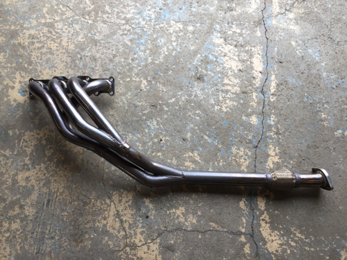

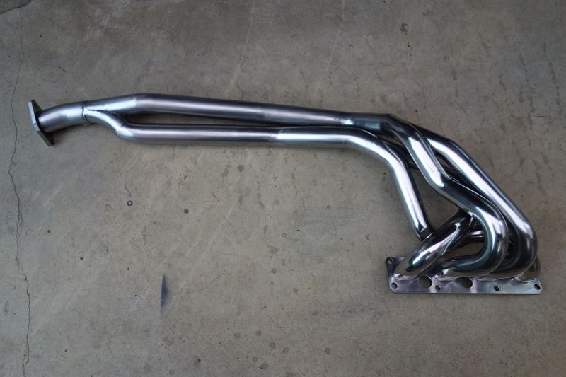

bribri a écrit :
Je me doutais que c était trop beau pour être vrair^^
Du coup je continue de regarder les occase et je sèche un peu! :/
Des conseils?
Envoyé de mon SM-G935F en utilisant Tapatalk

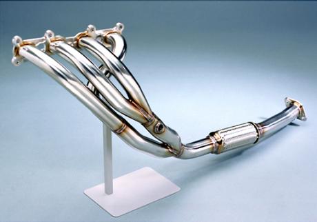

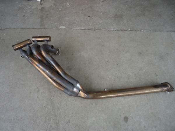

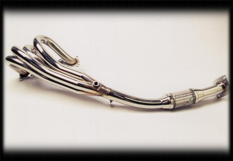

Dans ce qu'on trouve au Japon pour NA8, il y a ceux-ci qui reviennent de temps en temps, bien que pour NA8, c'est la galère d'en trouver à prix raisonnable :aie:
Il y a de bons retours sur le Maxim Works et l'HKS. Concernant le Fujitsubo, quelqu'un en UK qui fait de la course m'a dit qu'il a eu le plus de gains avec ce collecteur, et pour les deux autres, je n'ai pas d'infos.
Le Pitcrew :
Maxim Works :
Fujitsubo :
Réplique du collecteur de M2-1028 :
HKS :
Et le Mazdaspeed en 4-1 mais c'est uniquement pour NA6 je pense :
