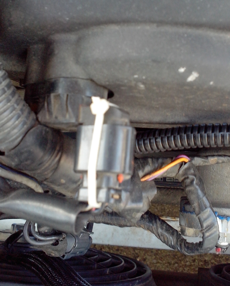

Je sais que j'ai un problème de masse : mon auto radio s'eteint et se rallume fréquemment.

Capteur d'AAC, sur le cache culbu :jap:

Je vais essayer de trouver ça.
Mais ça ne le fait pas tout le temps, c est normal ?
Ça le fait au dessus de 6000 et une fois que ça l'a fait, ça le fait à nouveau à des régimes plus bas.

C'est les symptomes que j'avais ; en début de journée coupures à 6000/6500 trs, après etre monté sur un vibreur coupure vers 4000 trs, puis de plus en plus bas rendant la conduite impossible sauf sur un filet de gaz où le moteur prenait les tours jusqu'au rupteur.
Essayes de bien serrer la prise avec un collier rilsan, sinon si tu veux je dois avoir un capteur ;)

Bon, Lorenzeus ne retrouve pas son capteur. Je vais essayer d'améliorer la connexion, mais elle m'a l'air impeccable ... Je me demande si c'est ça ... :sic:

Bon, je ne trouve pas. Et mon garagiste a l'air de sécher aussi. Je crois que je vais l'apporter chez un spécialiste Mazda. Si vous avez des adresses dans la région de St. OMER 62, cela m'intéresse.

Good news à confirmer.
Freart à oignies vient de m'appeler. Cetait d'après eux le capteur de vilebrequin qui avait un souci électrique. Je la récupére en fin de semaine. On ça pouvoir tester ça ! :beer:

Testé à croix aujourd'hui. Nickel. C'était bien ça. La mimix a retrouvé une belle santé !
