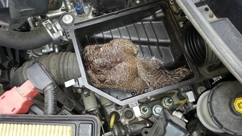

à vouloir trop optimiser, on se retrouve aussi avec des surprises (vu sur FB ^^)
