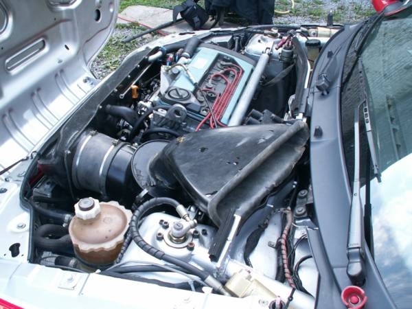

Oui et si je dis pas de bêtises l'air est plus frais dans la baie de pare brise que au niveau du pare choc.
Ça me rappel les Clio maxi qui avait se système

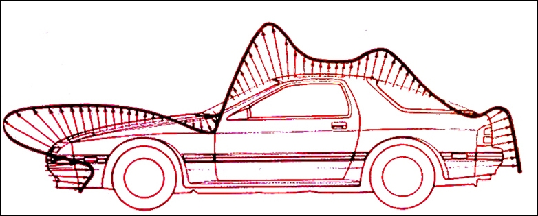

jolie dessin!...... y a des chiffres en face? :D ..... non parce que une F1 gagne 10mbar a 300km/h avec une entrée d'air seule au monde au point le plus haut autorisé pour choper de l'air frais et stable!.....donc ce genre de dessin me fait bien marrer :ricane: ..... au moins sur les moto le discourt est beaucoup moins commercial car les constructeurs évoquent le gain à haute vitesse! (kawa sur zx12R par exemple)

Non j'ai pas de chiffre mais j'ai vu une vidéo (mais je la retrouve plus ) ou un gars compare la t° en façade et dans la baie de pare brise et cette dernière est plus fraîche.
J'ai vu plusieurs passage en soufflerie ou la baie de pare brise et sujet turbulence , est ce que ça crée un effet venturis ?
Apres tout dépend la forme de la voiture je pense.
Rien de concret j'essaye de comprendre pourquoi cette endroit serai plus frais et donc plus propice à une prise d'air ?
