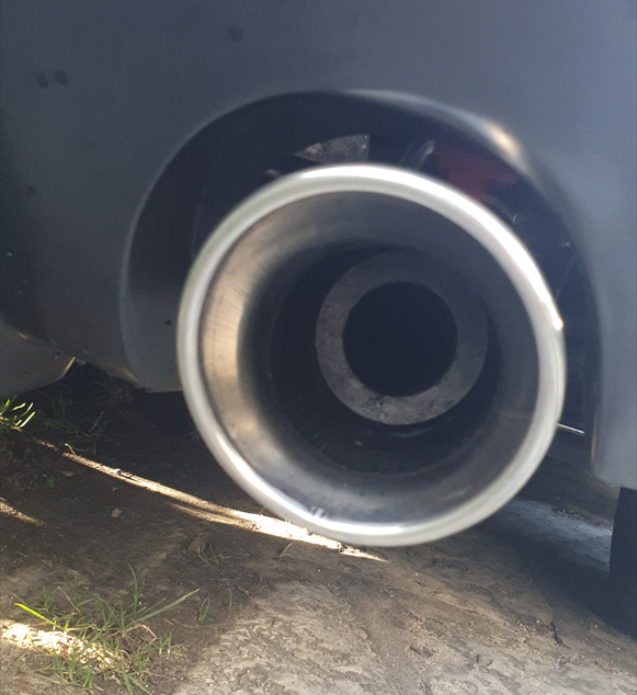

Les dbkillers de moto ne s'adaptent pas, j'ai essayé mais en vain.
J'ai fait tourner des bagues en alu à la dimension qui allait bien, après différents tests, j'ai réussi à trouver la bonne combinaison pour mon silencieux (voir signature)

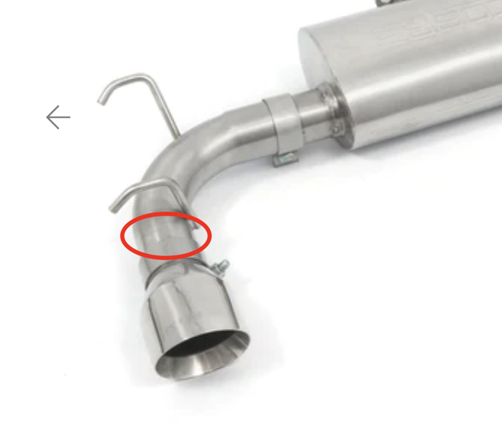

Je ne sais pas si cela peut t'aider mais j'ai un cobra race et un inter GWR (je viens de passer le CT et je songe à prendre un collecteur 4-1) et pour tenter de réduire les vibrations j'ai installé des bagues d'arrêt au niveau de la jonction des canules du cobra, c'est pile le bon diamètre, rentré en force + serrage du collier ça n'a pas bougé en 2000km.
Ce n'est pas un remède miracle, tu perds qlq db (102db avant, ~95db après, cependant conditions pas optimales) mais si l'accélération n'est pas franche j'ai tjr une résonance dérangeante vers 3500t.
J'ai pris ça : https://fr.rs-online.com/web/p/bagues-d-arret/8236995
diamètre ext : 63mm, diamètre int : 40mm
Merci pour le lien !! J'ai l'inter d'origine mais un 4-1 decata donc avec le cobra sport je te laisse imaginer les vibrations et les pops du au manque de pression...
Pour le prix je vais en prendre une paire et voire ce que ca donne sur ma belle. Tu n'as pas utilise de vis de maintien du coup c'est ca ?

Pour la vis de maintient j'ai essayé sur une sortie mais c'est plutôt galère a serrer avec la clé allen (si tu serres par l'intérieur) et vu que ca tient aussi bien sans (un peu en force puis avec le collier de serrage de la canule).
Et pour un serrage par l'extérieur du tube je ne me voyais pas percer l'échappement et le collier car la bague est pile a ce niveau la.
J'étais un peu inquiet au début mais franchement ça tient nickel sans rien.

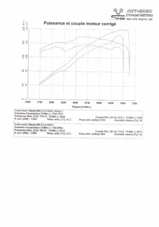

Je vous partage mon expérience même si pas encore finalisée. Super 200 sur ma Senshu 2.0L
J ai installé le 4/1 catalysé BBR et un filtre sport ITG sans reprog .
Le moteur s est libéré prenait ses tours plus franchement mais avait tendance a se limiter en appuyant plus sur l accélérateur. Le bruit a changé aussi plus bruyant avec l'échappement d origine.
Je viens de monter des ACC BBR.
Maintenant le moteur n est plus lineraire, enfin!!! Il a le même comportement qu une clio 2RS avec un dephaseur
qui s enclenche a 4500 tr/min (5200 sur ma clio).
Je suis en attente de la cartographie BBR pour régler tout ça aux petits oignons mais Neil de BBR traîne a m'envoyer la calibration d apprentissage avant de m envoyer la définitive. ( Au tel il disait qu ils était bien pris en ce moment...)
J attends un échappement cobra "Road" pour avoir un peu plus de bourdonnement on verra ce que ça donnera côté vibration en comparaison a un Race.

Bonjour à tous ! Ayant confié ma NC 2.0 à la concession de Caen pour la pose d'un kit BBR (collecteur + cata et reprogrammation), avec le changement du calorstat, et les vidanges de la boîte et du pont, je tenais à vous faire part de mes impressions, tant sur la concession que sur le résultat.
J'ai donc laissé la voiture le 19 mai (j'avais pris contact avec le responsable après-vente, Clément Godeau pour demander également un changement du calorstat, une vérification du toit ouvrant et le redressement d'une tôle de protection sous la voiture). Nous avons été vraiment bien accueillis, monsieur Godeau me proposant de rencontrer le technicien. Nous avons donc été dans l'atelier (rare dans une concession) et avons discuté autour de la voiture pendant trois quarts d'heure. Ce sont effectivement des passionnés, heureux de s'occuper de monter des kits BBR et autres améliorations.
Après avoir échange deux ou trois fois par mail pour suivre l'avancée des travaux, j'ai récupéré la voiture le 28 juin (M. Godeau m'avait averti qu'il fallait bien compter sur un bon mois du fait de l'envoi de l'ecu chez BBR). Là, à nouveau une petite heure autour de la voiture avec le technicien. Toutes les interventions ont été faites, un collier réinstallé autour de mon alimentation mainteneur de charge, pour que tout soit bien propre, et le toit vérifié -mais le petit sifflement persiste, à un autre endroit, preuve que le technicien a pris le temps de se pencher sur le petit souci). Bref, 10/10 à la concession.
Sur la route, malgré que la voiture ne montre maintenant que 174 cv (mais le couple gagne 30 NM, je mettrai les courbes en-dessous) au lieu des 180 annoncés, on sent une belle différence dans les montées en régime, les reprises, et une sensation de facilité sous l'accélérateur, une envie de reprendre et une élasticité sans rapport avec le moteur non modifié. Evidemment, j'aurais préféré frimer un peu plus avec une courbe à 180 cv, mais au volant, aucune déception...
Que dire d'autre ? Le devis a été respecté au centime près (je leur avais apporté de l'huile pour la boîte et le pont, ils n'ont fait aucune histoire pour me faire les vidanges), donc je ne regrette pas la route (l'A 86 après Versailles étant toujours une épreuve...) ni les semaines d'immobilisation !
Voilà donc mon petit ressenti ! :hello:
