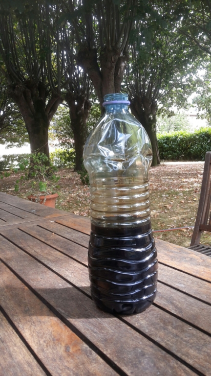

Plus sérieusement; ce qui me surprend au plus au point c'est que l'on puisse polluer une huile propre avec si peu d'huile polluée. Et pourtant quand on fait une vidange l'huile reste claire un certain temps.

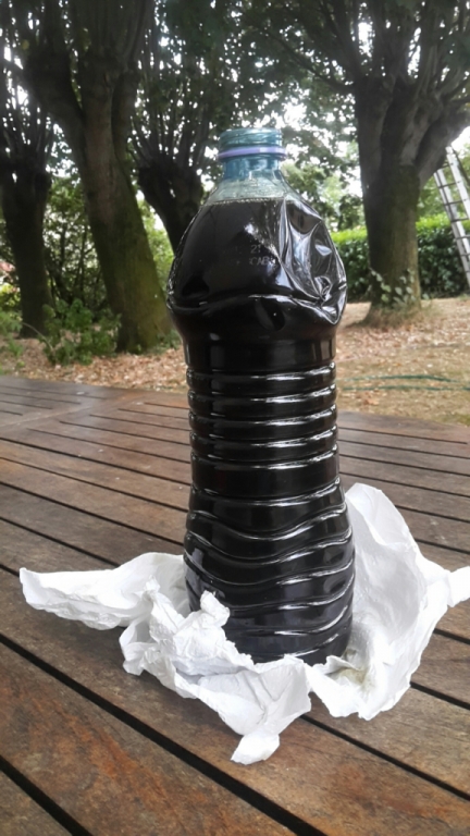

J'ai vidangé ma Red Passion qui a 210 000 km après avoir ajouté le produit Motul nettoyant
moteur .
Comme prévu et par curiosité j'ai mis 3,4 l d'huile 10W 40 pour "rincer le circuit "et je suis allé faire une quarantaine de km avant de vidanger, enlever le filtre et mettre l'huile définitive Motul 5W30 8100 X clean
Voici la photo de l'huile 10W40 après 40 km :o J'espère que la couleur de l'huile n'a pas de rapport avec son efficacité , on pourrait s'inquiéter ;

C est bien noir quand meme au bout de quelques kilomètres
Mon huile reste plus clair et sombrit dans les 3000-4000 kms.
C est une appréciation sur un chiffon mais ca me semble bien plus clair que toi.
Ton moteur est peut etre bien encrasse.
A 200 000 kms ca serait meme pas etonnant

Je vais suivre ton conseil et surveiller la couleur de l'huile avec le chiffon blanc
