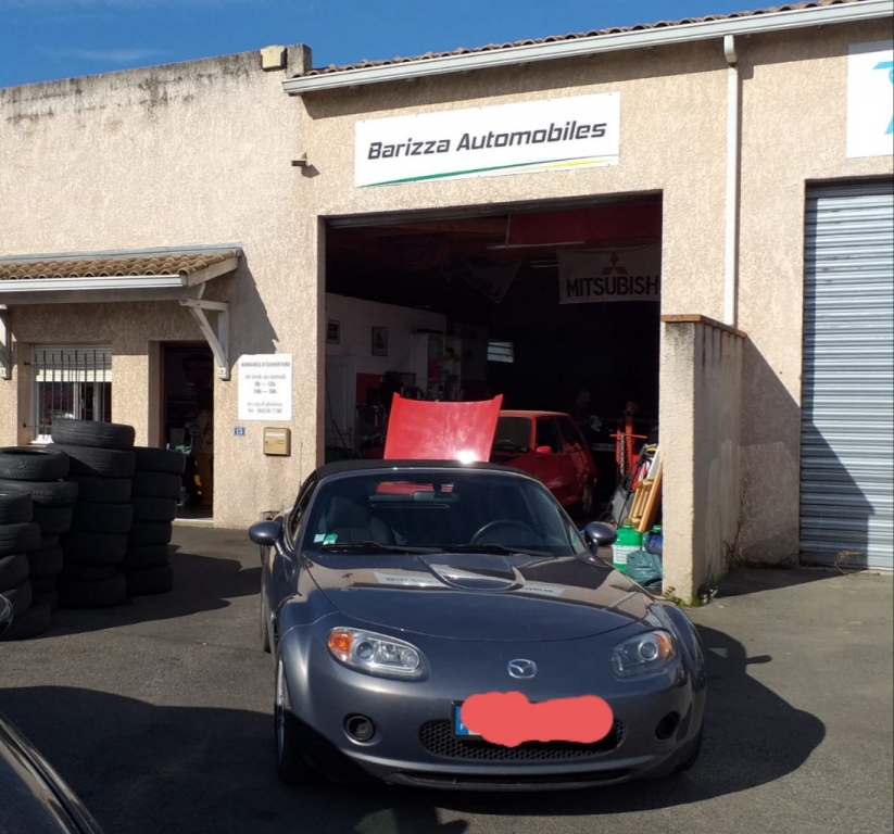

Bonsoir à tous,
Mission accomplie (après un arrêt pour 1.5 l d'huile supplémentaire). La mimix déposée chez Mr Barizza ! J'ai passé ton bonjour Gilles, et j'ai pu voir la MX5 spécial circuit en travaux ! Ca avance. Mais comme je ne suis pas la reine de la mécanique, je ne saurai t'en dire plus ! En tout cas il est vraiment très sympathique
A suivre d'ici 3 semaines environ et merci à vous tous.
Bala87
Message Publié : Lun 9 Nov 2020, 20:17
J'espère que tu n'as pas été choqué par le non-rangement de l'atelier, ça fait un peu peur, mais au moins ça montre qu'il bosse et n'a pas le temps de trop ranger.
