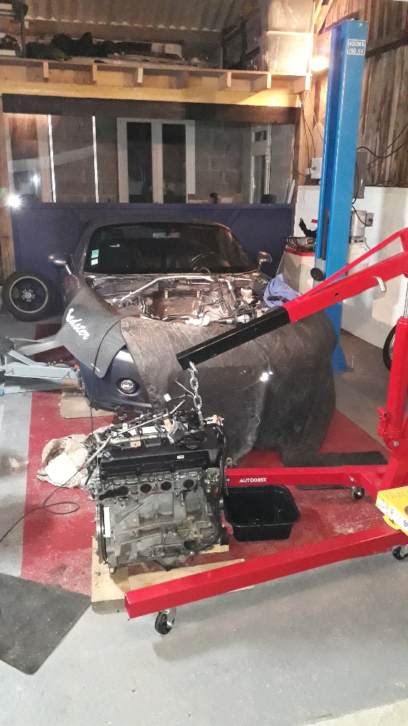

Opération en cours :D

Pas besoin de déposer le bouclier ?
Message Publié : Mer 23 Déc 2020, 22:07
Message(s) : 2787
Non ça passe à l'aise au dessus.
Crémaillère et radias non touchés non plus

Tiens, tu l'as sorti par dessus alors que j'ai vu comment Fabien Barizza fait, il le sort tout complet par dessous avec le train avant. Juste quelques boulons et ça tombe tout seul, c'est vrai qu'après il faut le sortir du berceau mais avec un pont si je devais le faire c'est cette méthode qui me parait la plus simple.

J'ai suivi les mods de cette NC il à sorti le moulin aussi par le bas
https://youtu.be/wxeMjnW0LsQ
