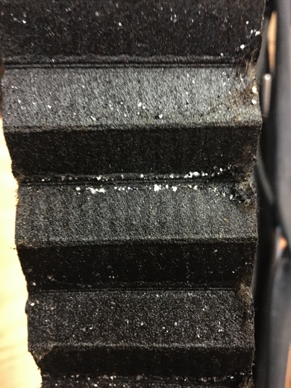

Suite à la découverte de la surconsommation d'huile de ma mx5 et la présence de particules dans le filtre à huile, comme elle était encore sous garantie (3 mois moteur/boite), je l'ai ramené au vendeur pour qu'il la remette en état.
Je viens de la récupérer (il m'a refait une garantie 6 mois...); le calorstat était HS, et il a remplacé les segments, les coussinets de bielle, le joint de culasse. Je vais voir si la consommation d'huile revient à la normale après ces travaux.
Un peu de rodage avant de monter dans les tours! Puis une vidange "full flush", et c'est reparti comme en 40 (je croise les doigts)!
