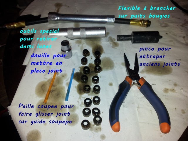

salut
pour retirer les joints, j'ai perso utiliser une pince a long bec fin . Parfait et sans soucis.
juste faire gaffe a laisser "paille" sur queue de soupape, histoire de pas rayer "au cas ou"

Merci pour la photo ;)
Oui, impec la paille : idem.
Sinon j'ai 3 pinces comme ça mais je trouve que ça sortait mieux en faisant levier avec les tournevis. J'y arrive très bien avec le moteur sur caddi mais quand je vais faire celui en place je crains un peu.
Mes pinces en tendance à pas assez accrocher je trouve et glissent. Même avec la paille et soupape descendu au max, j'suis pas serin.
J'ai un peu la flemme de commander l'outil spé, je pense que je vais passer un coup de soudure sur la pince + dremel pour faire 2 ergots qui prennent bien les joints en bas.
