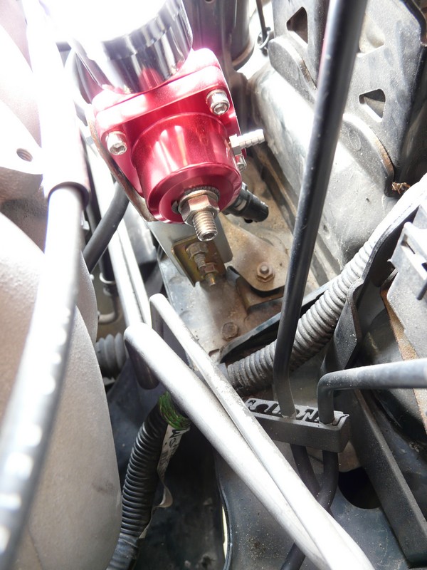

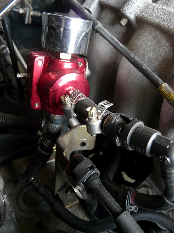

Et hop :
Les bouts de durites pour raccorder 1) les tuyaux coupés à ras du régulateur d'origine (j'ai gardé les raccords "rapides indémontables" pour pouvoir remettre "rapidement" un régulateur d'origine au besoin) et 2) les raccords à tétine du nouveau régulateur :
Pas d'inquiétude, ça tient super bien, c'est ce qu'on utilise pour les installations GPL homologuées ! :geek:
La patte de fabrication maison pour fixer le nouveau régulateur sur l'embase d'origine :
L'embase est souple, mais le câble à gauche empêche le cadran de toucher le moteur.
Rectification : le support fourni avec le régulateur ne vient pas buter dans les tuyaux de clim, mais dans le collecteur d'admission (ce dont il est plus difficile de se passer :ricane: )
Je pensais avoir gardé le régulateur d'origine avec ses moignons de tuyaux inutilisables, mais finalement non. :tantpis:
