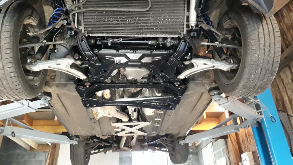

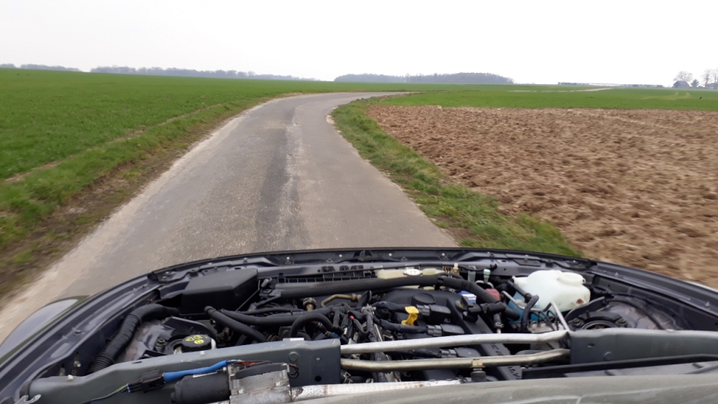

Message Publié : Jeu 25 Fév 2021, 20:50
Message(s) : 2787
Moteur Barizza remonté. Y a plus qu'à roder :bien:
