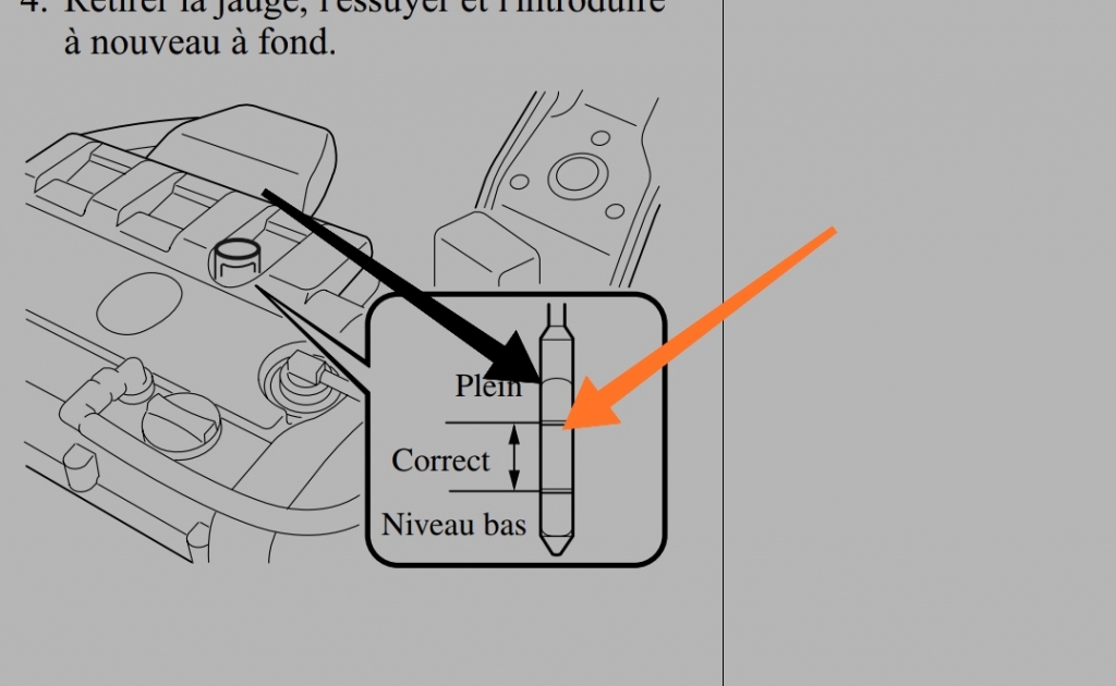

question peut-être con mais pour la lecture du niveau d'huile.
il faut être entre les deux traits pour le niveau correct mais le plein et bas se situe ou ? bas et haut des traits ou l'arrondi de la jauge ?
merci
NC 1.8l Élégance de 2008 - Filtre ITG - Ressorts Courts Eibach - DRL+AB pack IL Motorsport
Message Publié : Lun 2 Août 2021, 07:51
Non, ce n'est pas une question con, la photo dans le manuel peut porter à confusion. Ce sont bien les traits qu'il faut considérer et non pas la forme sur la jauge.
Mais surtout, surtout, comme la lecture est entachée d'erreur en fonction de la façon de faire, le plus simple pour avoir une lecture fiable c'est d'appliquer ce que j'ai appelé la procédure "one shot":
Le lendemain d'une sortie ou le moteur est monté suffisamment en température, donc moteur froid, tirer la jauge sans l'essuyer et lire le niveau. Si on se rate, essuyer la jauge, mettre du talc sur la jauge, souffler pour retirer l’excédent et refaire l'opération.
Attention, le moindre redémarrage la veille pour rentrer au garage ou le matin pour la sortir peut envoyer de l'huile épaisse dans le moteur et ainsi fausser la lecture car cette huile ne redescendra plus avant une nouvelle chauffe complète.

Merci pour les précisions,
Pour la lecture One shot, j'avais déjà lu ta technique.
Vérification demain matin, je vais la faire tourner cet après-midi après 1 semaine de vacances.
