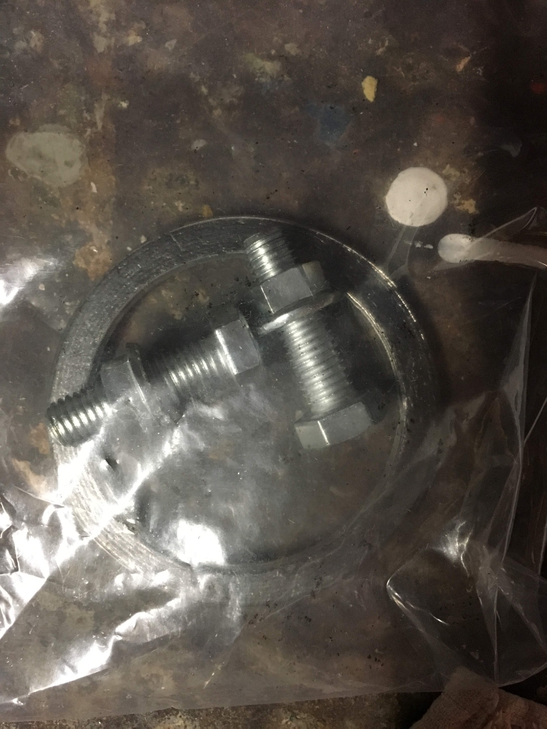

Pour ceux qui ont déjà changés leur silencieux, quel est la dimensions des boulons de fixation ?
Merci !
2021: e-AG/Au Fil de l'Eau
 Sujet du message : Re: Silencieux Cobalt chez Moss
Message Publié : Mar 4 Déc 2018, 09:24
Inscription : Dim 14 Oct 2018, 15:09
Message(s) : 46
Localisation : Belgique
14 sur celui d’origine et 14 et 15 sur le Moss
Envoyé de mon iPad en utilisant Tapatalk
Message Publié : Mar 4 Déc 2018, 10:21
Message(s) : 1389

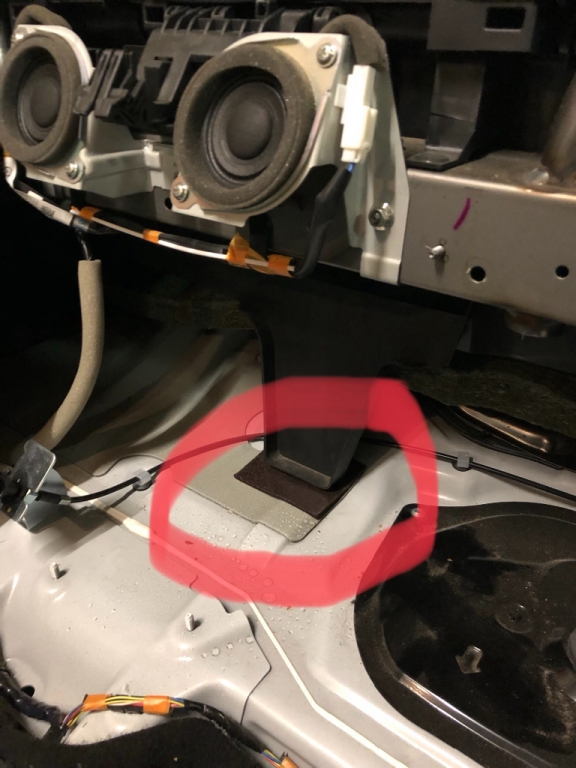

Depuis le montage du Cobalt et après une vingtaine de km sans problème j’ai un vibration derrière les sièges lorsque le moteur est en charge environ à 2500 tours, en dehors de ce régime pas de problème.
Merci
Je m’auto répond au cas où cela pourrait aider quelqu’un.
En suivant le tutoriel ci-dessous (uniquement étape 1)
viewtopic.php?t=12576
J’ai pu accéder à la pièce en plastique qui vibrait, j’ai juste collé un bout de feutrine en dessous et depuis plus de vibration:)
