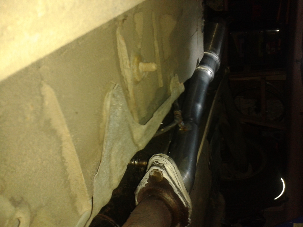

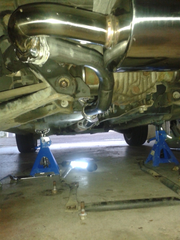

J'ai reçu le cobalt, mais après un après-midi passé a essayer de débloquer les écrous, j'ai dû laisser tomber :x
En fait la perte d'échappement que j'avais dans le raccord entre le silencieux et l'intermédiaire était que le boulon était cassé par l'oxydation, donc retiré avec facilité (l'écrou était scellé au boulon) en ayant au préalable avoir noyé l'ensemble avec du dégrippant. Mais la deuxième partie attachée à l'intermédiaire.... Rien à faire pour le retirer malgré le marteau et un boulon pour essayer de le faire sortir.
Par contre, le deuxième.... Rien à faire, il n'a pas voulu bouger d'un chouilla.
J'ai également passé du temps à chercher des écrous de remplacement car pas moyen d'en trouver chez les spécialistes auto locaux.... Donc, direction quincailler.
N'ayant pas de chalumeau, je me suis dit que en faisant un tour, j'allais chauffer l'échappement, mais bon inutile.
Donc, je me suis résigné, demain je chercherai un garage ou un centre échappement pour me le monter :tantpis:

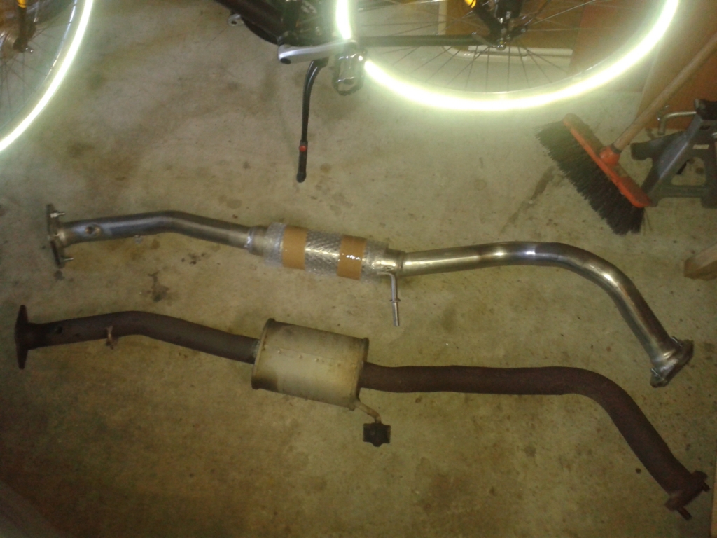

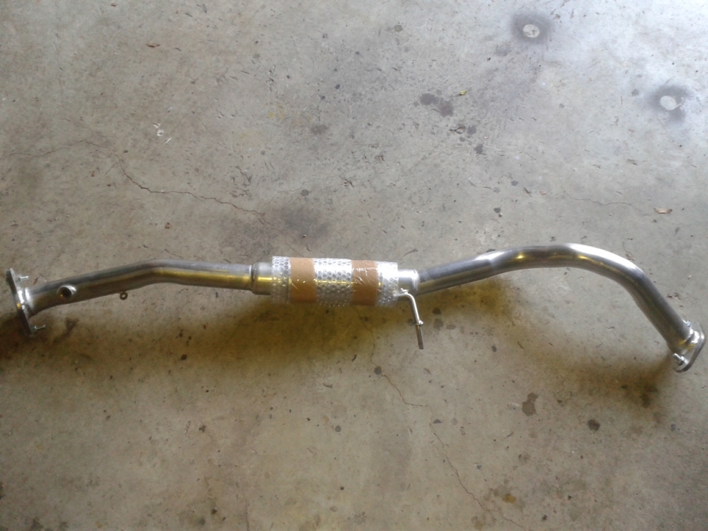

alors si tu monte le silencieux cobalt tu peu monter l'inter inox ILM:
MX-5 Zwischenrohr 54mm
Mazda® MX-5 TYP NB/FL 2000 - 2005
Preis: 178,55 €
livré pour 198.20 euros ttc fdp inclus.
visserie et joint inclus.
et la sonorité est jolie et pas trop bruyante et il ce monte comme papa dans maman.

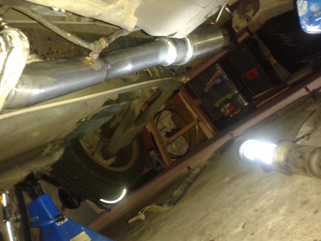

Perso j'ai aligné le bazar et j'ai mis de la pâte d’étanchéité pour échappement pour être sur de ne pas avoir de fuite!!
C'est sur que les écrous pris dans la rouille sur des caisses qui on plus de 10 c'est fréquent.
Déjà lève bien ta caisse pour avoir l’accès facile surtout sans pont.
Ensuite asperge les écrous des 2 coté ,même plusieurs fois si il faut.
laisse agir, si ça viens pas du met un coup de marteau sans endommager la vis et l’écrou.
Si tu as beaucoup de dépôt de rouille ,faut gratter avec une brosse métallique et enlevé la dentelle, voir même avec un gros tournevis plat.
Ensuite tu t'amuse a serrer et a desserrer légèrement, fait cela plusieurs fois, ensuite ça dois venir tout seul.
Perso si je galère trop je sort ma clé dynamo, je claque une grosse rallonge sur la poignée pour avoir un bonne prise et je force.
Sa viens toujours, mais faut persévérer et si tu débute en mécanique, faut être patient!!
bonne chance
a+
Fred

Salut Fred,
Je verrai pour l'inter, mes cadeaux ne sont pas encore finis :)
Si je ne trouve pas de garagiste qui peut me faire ça, je recommencerai en suivant tes conseils pour la rouille, bien que les écrous ont bien été aspergés de dégrippant....

Message Publié : Jeu 15 Sep 2016, 07:27
Message(s) : 1793
Localisation : Alsace Frei
bastos62100 a écrit :
Salut Fred,
quand tu l'as fait toi même ,tu ce qui a été fait sur l'auto.
Pour l’échappement je pense également monter le collecteur et le catback inox que vend ILM cet hiver.
