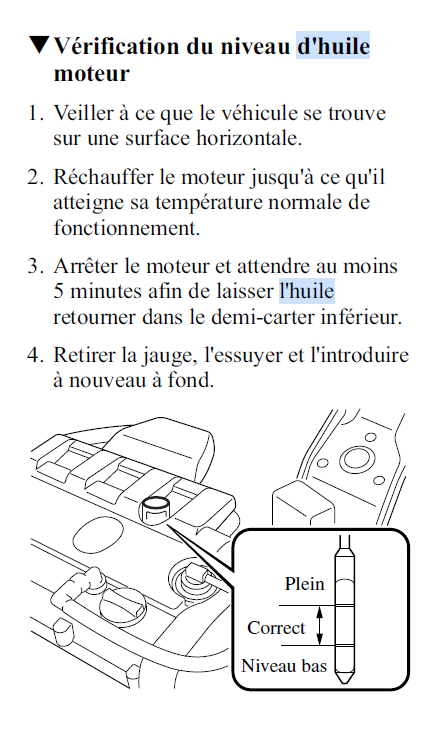

Bonjour, pour le niveau ce n'est pas huile chaude. Il faut certes faire une promenade d'une dizaine de kilomètres pour que le moteur soit bien à température, ensuite stationner sur le plat et faire le niveau le lendemain matin. On tire la jauge et la lecture du niveau se fait au premier tirage de jauge. Si tu la remets et la retire pour refaire ta lecture il y a de fortes chances qu'elle soit fausse.

Heu, Pascal, je te remercie de tout ce que tu as dis concernant le contrôle du niveau d'huile, ça m’évite de répéter :beer:
Par contre pour la vidange, je ne pense pas avoir écrit qu'il fallait la faire tous les 5 000 kms, moi, je la fais tous les 10 000 kms max ou 1 an max.
Pour le produit de nettoyage tu as du mal comprendre aussi (il va falloir que tu t'équipe en appareil auditif, lol !). Le produit motul clean engine se met moteur chaud et on le laisse tourner entre 25 et 30min au ralenti et ensuite on vidange. Ne surtout pas laisser couler toute une nuit, j'en ai reparlé avec Fabien, il a déjà eu le cas d'une pompe à huile que s'est désamorcée en faisant ainsi. Accepter qu'il reste un peu d'huile sale au fond du carter :roll:

Concernant le produit de nettoyage je pensais qu'il fallait rouler une vingtaine de kilomètres. Ne pas laisser couler toute la nuit est un nouvel élément.

Mais alors... quid de la doc technique Mazda pour relever le niveau ? Si je le fais le lendemain matin ca ne va pas tout fausser ?

Perso, j'ai toujours vérifié le niveau d'huile de mes voitures à froid, soit le matin avant le premier démarrage par exemple.

Moi aussi mais force est de constater que sur cette Auto Mazda indique une procédure différente

Que vous fassiez le contrôle niveau huile chaude (si indication tempé d’huile) ou froide n’a pas d’importance: ce qu’il faut c’est le réaliser toujours dans les mêmes conditions (huile chaude ou froide) pour pouvoir comparer la différence de niveau, si différence il y a :tantpis:
Le plus simple c’est huile froide après un long moment de repos moteur car « huile chaude » ne veut pas dire grand chose si pas de possibilité de mesure (huile à 40? 80? 100 degrés ? En fonction de cette température le niveau ne sera pas le même)

Le gros problème de la mesure , et Fabien me l'a confirmé, c'est qu'il y a une petite quantité d'huile baladeuse qui peut se nicher dans le moteur. J'en ai déjà fait l'expérience plusieurs fois, vidange finie, il ne coule plus qu'une goutte à la fois par l'orifice de vidange, le filtre à huile est déposé, la jauge et le bouchon retirés, le fait de repositionner le filtre à huile neuf dans son logement, le flux d'huile s'intensifie, cela peut facilement faire un verre soit 20 cl en plus.
A froid, le lendemain, on est sûr que cette quantité est retombée alors qu'à chaud on peut avoir deux mesures complètement erronées en raison du dépôt d’huile sur la tige et de cette quantité baladeuse. 20Cl, ce n'est pas beaucoup car la différence entre le mini et le maxi est de 75 cl mais cela peut conduire à en mettre trop ou pas assez.

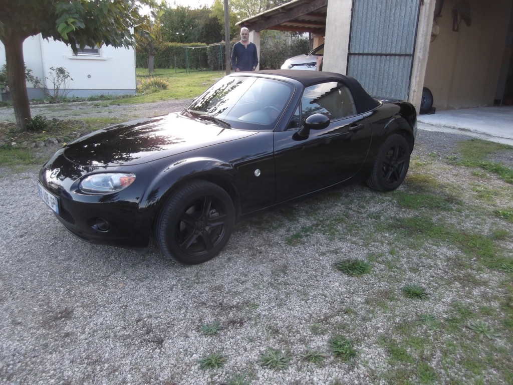

Bonjour la C°.
Merci pour les 61 pages de lectures :ricane:
je viens d'acquérir une NC 1.8 de 2006, qui affiche 113400 kms ,full option , tbeg, contrôle technique quasi vierge , juste une remarque concernant une oxydation de surface sur le châssis.
c'est un import Allemagne, le second propriétaire l'a fait reprendre par une concession au bout d'un an ( cause consommation huile ??? ) et je l'ai acheté à un revendeur indépendant prés de chez moi.
La dernière vidange a été effectuée à 111900 kms par une concession d'ile de France l'année dernière .
Je l'ai récupérer mercredi , retour chez moi 50 kms avec mon épouse au volant .
Vendredi matin j'ai fait un contrôle général , tout est ok sauf le niveau d'huile.... je rajoute 2,5 l pour arriver au niveau maxi :o :o :o
j'avais bien lu quelques sujets ici même concernant la consommation d'huile possible de ce moteur avant mon achat, mais là j'ai bien cru mettre planter lors du rajout.
Avant d'aller rouler un peu pour la mettre en T° , j'ai pris les compressions qui sont équilibrées ( 12,75/12,2/12,5/12),puis vidange histoire de vérifier la quantité d'huile présente dans le moteur , résultat : 4l dans le bac.
Il a donc bien cramé 2,5l en 1500 kms , le moteur tourne rond , sans bruit de coussinets hs , pas de fumée au démarrage, ralenti stable . Aprés pour ce qui est du comportement moteur en roulage , impossible pour moi de dire si il a perdu des watts ou pas. je n'ai effectué que 80 kms avec et c'était la 1° fois que je roulais avec un MX5!
J'ai contacté le vendeur, qui me propose d'effectué le remplacement de la valve PVC , avant d'envisager d'aller plus loin , mais vu ce que j'ai lu ici méme et vu la quantité d'huile manquante, j'ai bien peur que les segments racleurs soient en mode " en gréve à durée indéterminée" :cry: :cry:
Je vais faire le test du coup d'accélérateur à 3000 tr/mn cet aprés midi pour valider cet état de fait et je prendrais contact avec le sorcier de Toulouse pour avoir un devis en main , histoire de discuter avec mon vendeur de la suite à tenir . Perso j'espère trouver un deal convenable afin de garder le MX, sinon reprise pur et simple et retour à la case " recherche"
j'ai fait un petit road trip de 80 kms pour le mettre en T° sur une petite spéciale du coin ( St Hippolyte du Fort/ Monoblet/ Anduze allez-retour) et ma foi j'adore déja ce petit roadster, il y a de quoi lécher les roues arrières des pseudo pilotes GP moto qui roulent dans le coin :ptdr: :ptdr:
