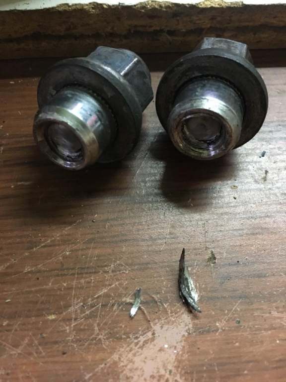

chez les monteurs de pneus ils n'ont pas encore découvert la clé dynamométrique pour serrer les roues: voici ce que mon fils a trouvé sur sa Lexus IS 250 après emplacement des pneus AV et quand il a voulu remplacer ses amortisseurs: deux écrous foirés vissés à force (sans doute au pistolet pneumatique taré au couple maxi?) et les goujons fissurés,cassés au desserrage.les écrous sont morts aussi,filetages foirés.
Ils n'ont rien voulu entendre c'est pour ses pieds. NEVER AGAIN....
