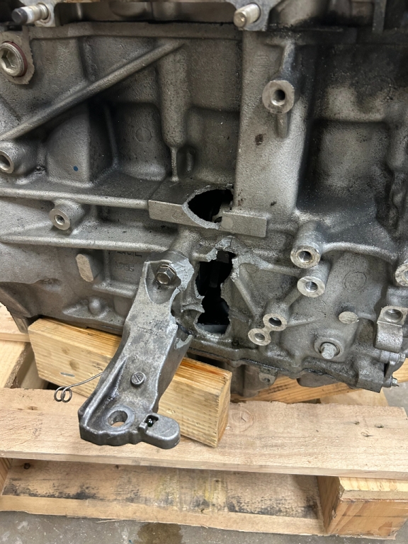

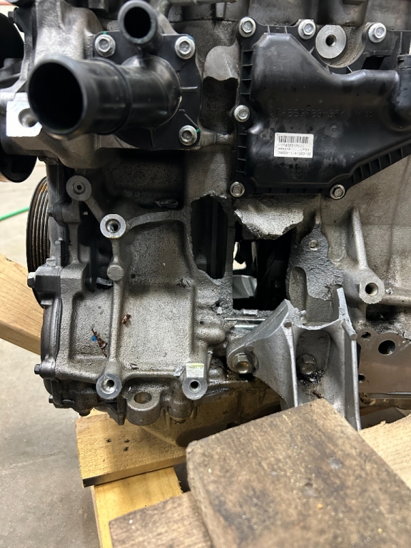

NCFL 1.8L Kaminari
Message Publié : Lun 1 Avr 2024, 10:27
Message(s) : 2903
Localisation : Belgique
lachutaie a écrit :
Je viens d'avoir Fabien Barizza au téléphone, il me dit avoir comptabilisé les moteurs de NC 2.0 qu'il a fait, je ne sais plus si c'est le 46ème ou 56ème. Quoiqu'il en soit, s'il n'a jamais pu compter les moteurs de NC 1.8, il semblerait que ce soit parti pour leur emboiter le pas. Il me disait que le dernier qu'il a pris est parti direct à la poubelle, pas de reprise du bloc possible, tout est resté à l'intérieur mais bielle, piston et surtout vilebrequin :o cassés.
Comme quoi, il suffisait d'attendre pour les voir se pointer le bout de leur museau.
Malheureusement il a raison :arrow: moteur 2L de NC
