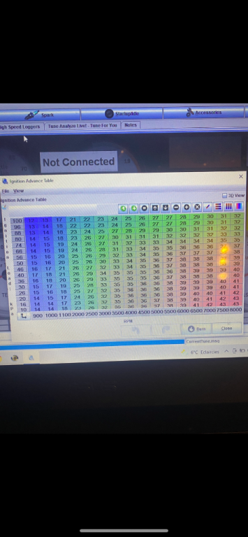

Vu que tu as une carto E85, je sais pas comment tu tiens l'AFR avec les injecteur d'origine :?
Sur la mienne j'ai upgrade vers des 350cc d'RX8 pour éviter de saturer les injecteur (et pas aller au dessus de 80% de charge).
Je serai pas surpris que ce soit tes injecteurs qui saturent.
Aussi, tu as installé un knock sensor ? Ta carto est aggressive coté avance à l'allumage ? Repasse peut être sur une carto prudente de ce coté là.

nan les avances sont pas spécialement agressives. je dois les faire sur banc avec mon mappeur dès que j’ai le budget. en revanche je vais vérifier le timming avec un pistolet dans la semaine. on sait jamais si celui-ci pour je ne sais quelle raison se serait décalé.
en revanche en cruise, idle et même petites accélérations, les afr sont bons. j’arrive même à garder un ptit 12,3 en attaquant gentiment
oui en pleine charge mes injos sont limites et dépassent légèrement les 80%
c’est pour ça que je pense que le problème vient de la. j’suis en full throttle et la ça merde. ils doivent pas aimer

Toi plus tu monte en regime/charge et plus tu met d'avance ! :aie:

Message Publié : Lun 18 Avr 2022, 10:36
Message(s) : 7675
Si tu comprends pas c'est que tu ne fait pas toi même ta carto ?

je touche à certaines choses, mais les avances je touche pas. et oui c’est un mappeur qui me l’a fait.
mais la table d’avance est basique. je ne comprends pas ce que tu sous-entendais dans ton message.

En fait plus tu monte en regime moteur ou en charge moteur (l'axe Y de ta carto) il arrive un moment ou tu retire ou a minima tu stabilise l'avance. Le risque sinon c'est de faire du cliquetis.

yes. mais c’est là où je comprends pas ton message car c’est « à peu près «  ce qui se passe sur ma table d’avance.
erratum : effectivement au niveau régime moteur cela ne fait que monter. mais je ne préfère pas h toucher.
on doit la peaufiner sur banc avec mon mappeur.
