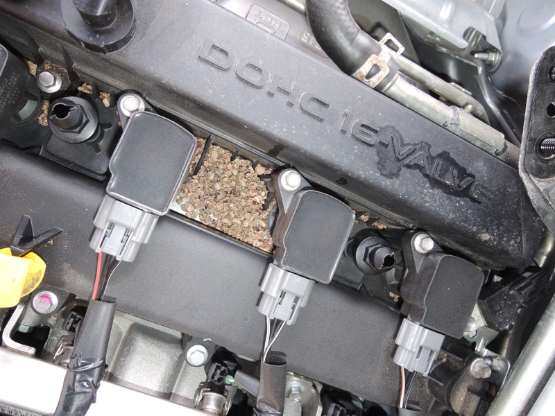

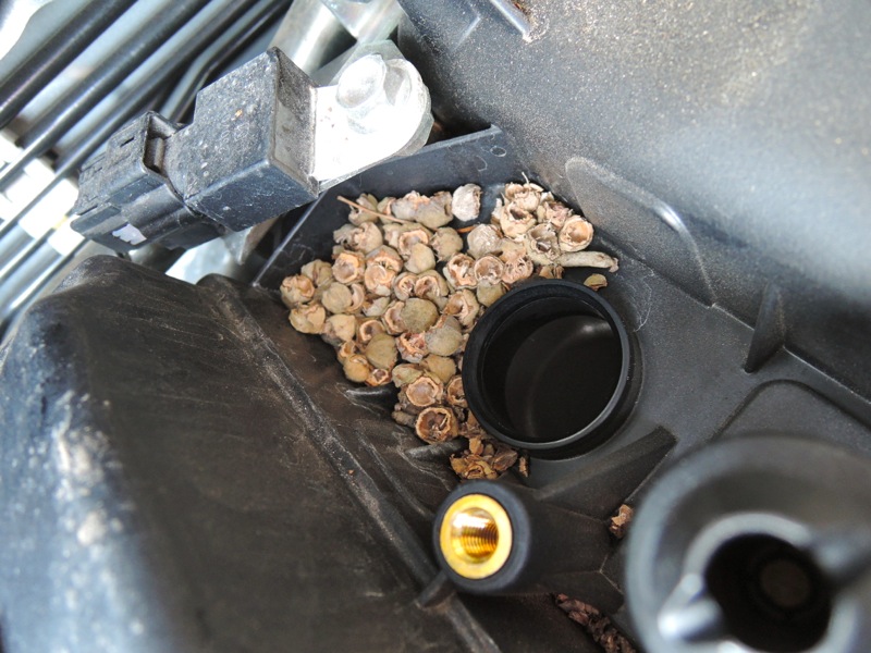

Ceux qui vivent à la campagne sauront répondre.
Depuis un mois ma MX dort sous un préau, et de petits visiteurs l'ont élue pour en faire leur garde-manger. Assez petits pour se faufiler sous le cache bobines-bougies ! La question est : qui sont les coupables, et quel répulsif utiliser pour les "répulser" sans les tuer ? Merci.

Ce sont des coques de noix ou noisettes, non ? Ecureuil ...

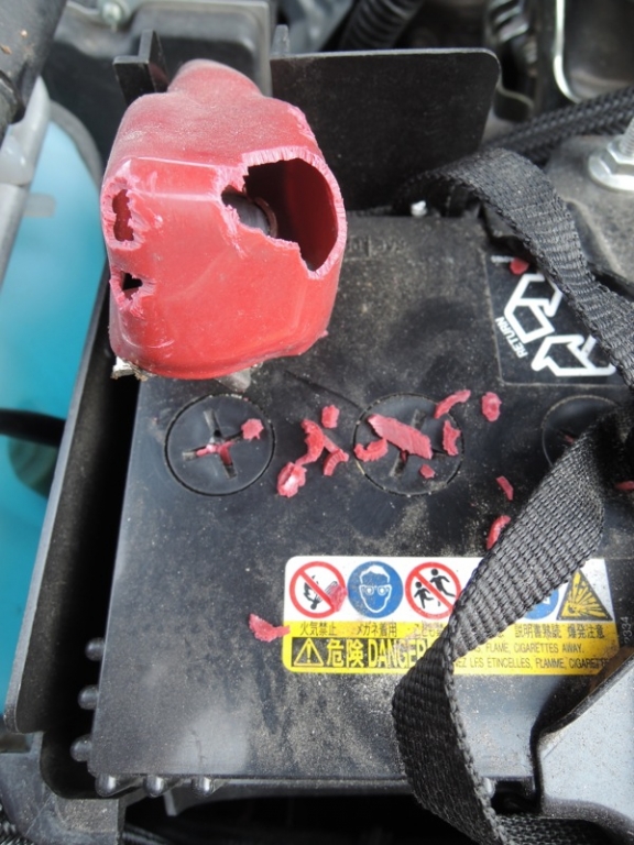

La vie des bêtes, suite…
Les petits rongeurs ont fait du chapeau de la borne + leur dessert. Pas vu d'autres dégâts.
J'ai trouvé un répulsif à ultrasons en jardinerie. On peut le laisser sous le capot si on n'a pas de garage, mais il sera plus efficace posé en extérieur.
Les mulots sont revenus 3-4 fois puis ont abandonné la partie. Non mais !
