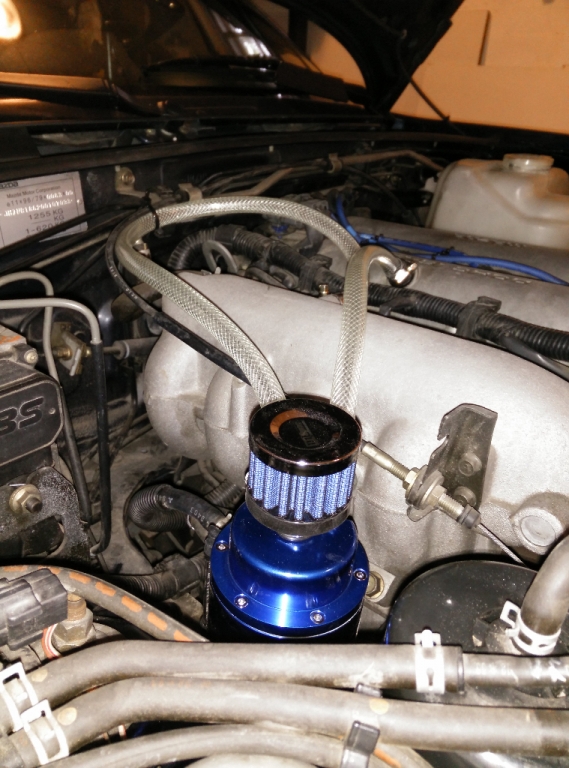

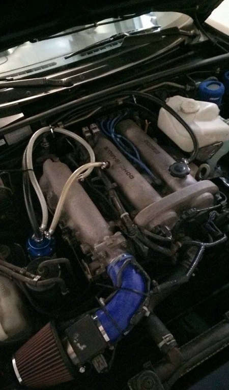

Voici deux exemples à ne pas faire; (mise à l'air de ce type = calage ou ralenti très peu stable = perf nulles )
C'est sûr ma voiture et j'ai essayer :cyp:

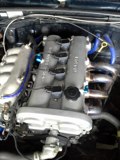

Durite noire sans valve PCV (mais bon, drôle de montage, à tester avec une PCV);
Reniflard sur l'OCT;
Et les coups de reniflard à tout va, c'est une simple mise à l'air, c'est une solution qui marche, mais pas au mieux, c'est simplement une mise à l'air.

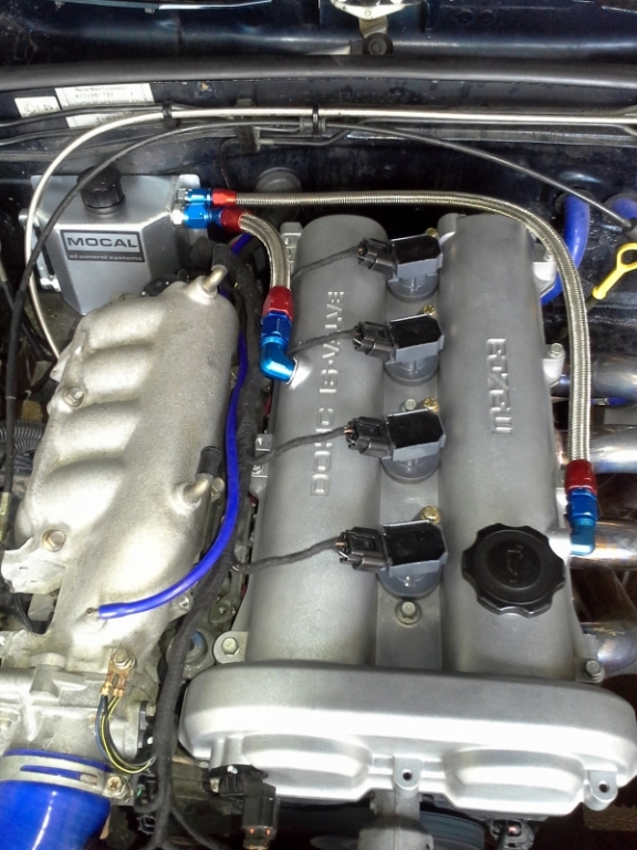

Ou sinon juste récupérer l'huile comme ici;
(Soit tout fermer, soit juste récupérer l'huile, on perd du coup un des effets recherché...)
