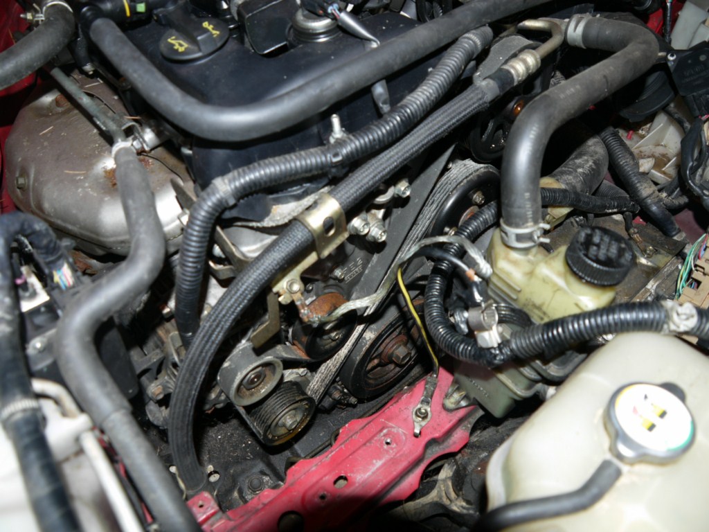

Pour rappel, la NC n'a pas de courroie de distribution, mais une chaine.
Voici à quoi ça ressemble:

A cette endroit :
Par contre,ne pas oublier de vidanger TOUT les liquides.
regarde aussi l'ECU.....il se peut qu'il soit encore plein de flotte.

Je veux pas te faire peur...mais à mon avis va falloir ouvrir le moteur :sic:
Les coussinets ont surement dut gripper.
EDIT : défait toute les autre courroie (clim ,DA,pompe a eau ....) et refait un essai.
EDIT 2 : a voir la photo plus haut,tu as qu'une seul courroie d’accessoire...enlève là il se peut qu'un galet soit gripper.
